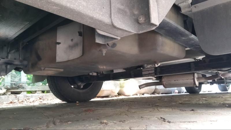

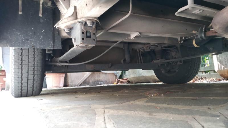

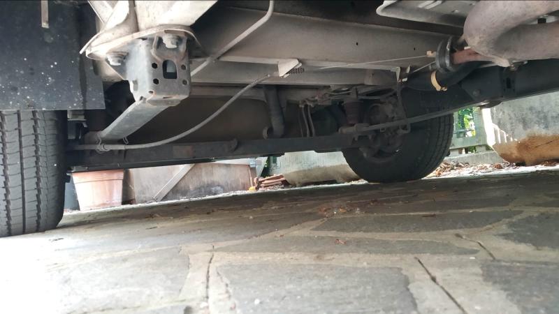

Inserito il 19/05/2022 alle: 17:02:19
ecco le foto
WhatsApp%20Image%202022-05-19%20at%2016_55_38%20(2).jpegWhatsApp%20Image%202022-05-19%20at%2016_55_38%20(1).jpegWhatsApp%20Image%202022-05-19%20at%2016_55_38.jpeg
effettivamente, vedendo le immagini su web e info varie, mai cè stato un alko a balestre, tantomeno ci sono interruzioni del telaio dalla cabina (come negli alko che vengono tagliati e poi aggiuntati piu bassi).
quindi è un telaio fiat normale (anche se a me sembra decisamente piu basso del normale)
magari gli alko venivano montati sui sun traveller che erano la versione di gamma piu alta con doppio pavimento.
come carichi diciamo che nella foto è carico da viaggio, quindi pieno di acqua, gasolio e cibo, mancano solo le persone (3), le gomme sono le classiche 215 75 15 (non sò il peso sull'asse posteriore, quando faccio la revisione a luglio lo vedo) e non ho necessità di caricare scooter o moto.
aggiungo che è anche in pendenza in avanti (quindi presumo che ci sia ancora carico utile) ma continuo a pensare che una balestra singola sia un pò poco...

visto con tre clic risolto il mistero Telaio fiat ma gari telaio ribassato ma sempre e comunque fiat

viste le foto, quello è un normale telaio FIAT.
Probabilmente appare basso proprio perchè le sospensioni sono scarse per il peso del camper, o si sono snervate nel tempo.
Mettendo soffietti a doppia balza puoi sicuramente riportarlo a una altezza che dovrebbe avere, rialzandosi tra i 7 e 10cm così a occhio.

A me non sembra basso, vi è ancora uno spazio ottimale, tra balestra e tampone, se poi pende davanti, se alzi dietro peggiori la situazione. (una foto laterale del camper direbbe molto di più, delle foto da sotto).
Quindi va prima verificato il peso totale e sul asse posteriore, poi si decide, e comunque se alzi dietro devi alzare davanti, secondo me se stai nei pesi, non è necessario alzare.
