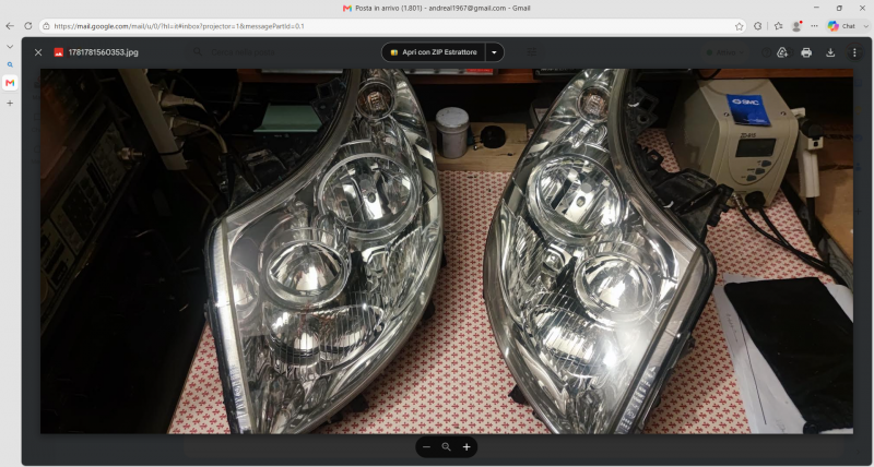

Molti Ducato X250 hanno i fari ingialliti e non piu' trasparenti. Ho provveduto a carteggiare leggemente e lucidare i miei e sono venuti molto bene, ma gia' dopo 2 mesi di esposizione al sole sono gia' ingialliti. Ho rifatto la lucidatura e sono tornati perfetti, ma a questo punto vanno protetti con un prodotto che li protegga dall'ingiallimento. Esiste qualcosa di efficace senza dover ricorrere al carrozziere? dopo la lucidatura sono cosi' e vorrei che rimanessero tali per qualche anno almeno.

Ezio, ho usato solo l'avvitatore con sopra un platorello con la spugna e un polish liquido della arexon. Ci vuole pazienza, perche' ho fatto la lucidatura 4 volte , tra una lucidatura e l'altra , ho usato un pulitore alcalino che si chiama RESOL con un panno in microfibra, questo rimuove bene tutto il giallo dal policarbonato. Comunque i fari prima erano completamente gialli e avevano perso la trasparenza e dopo 1 oretta di lavoro sono tornati come nuovi. Il problema e' che se li rimonti cosi', senza dare un protettivo trasparente anti UV , dopo pochi mesi tornano gialli. Ora mi hanno consigliato questo: K2 Lamp Protect - Rivestimento protettivo per fari, lo provero' e vediamo come va.

ho finito, ho applicato un liquido nanotecnologico che dovrebbe formare una barriera UV, vediamo come dura nel tempo.
