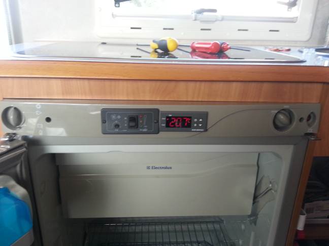

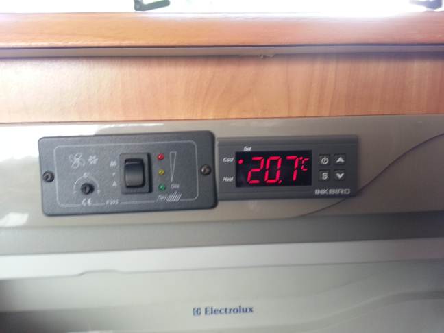

il mio frigo eletrolux  monta proprio quel termostato....e ha pensato bene di rompersi mentre ero in ferie....
subito per ovviare al problema ho ponticellato i due fili che dal termostato vanno alla centralina del frigo ....facendolo sempre raffreddare....(ogni tanto aprivo il frigo per non congelare tutto)....
poi visto il prezzo del ricambio ....ho optato per uno digitale che va a 12v trovato su amazon.....che ho montato oggi....e va benissimo con soli 15 euro di spesa...

il mio frigo eletrolux  monta proprio quel termostato....e ha pensato bene di rompersi mentre ero in ferie.... subito per ovviare al problema ho ponticellato i due fili che dal termostato vanno alla centralina del frigo
....facendolo sempre raffreddare....(ogni tanto aprivo il frigo per non congelare tutto).... poi visto il prezzo del ricambio ....ho optato per uno digitale che va a 12v trovato su amazon.....che ho montato oggi....e va benissimo con soli 15 euro di spesa...

Ho anch' io preso lo stesso termostato digitale su Amazon e volevo sapere da te che lo hai già installato se realmente funziona bene e se hai riscontrato aumenti di consumo elettrico, dato che a differenza di quello meccanico questo deve essere alimentato per funzionare e quindi mi viene il dubbio che in sosta libera si vada ad aggravare il consumo e quindi l' autonomia.
La mia è solo una costatazione fatta per capire se vale la pena che sostituisca il termostato che ho ora interno al frigo con questo e se ciò potrebbe darmi problemi in autonomia

buondi matrix1966......per ora so solo di un presunto consumo di 3w letto sui dati tecnici...e non ho ancora provato (montato ieri pomeriggio) quanto incida sulle bs in libera(ho 200A agm con un pannello da 90/95w) anche perchè di di libera ne facciamo pochissima e non mi sono posto il problema...ma se non ho sbagliato il conto...3w x 24 ore : 12v = 6A di consumo in 24 ore...direi piu che accettabile...sempre se il conto e giusto e i 3w sono esatti !!  smileywink
per il funzionamento direi che per ora va bene....ma e solo un giorno e una notte circa che e acceso....ma per il fine settimana direi che il collaudo sarà terminato e ti saprò dire di più.....
perchè di di libera ne facciamo pochissima e non mi sono posto il problema...ma se non ho sbagliato il conto...3w x 24 ore : 12v = 6A di consumo in 24 ore...direi piu che accettabile...sempre se il conto e giusto e i 3w sono esatti !!   per il funzionamento direi che per ora va bene....ma e solo un giorno e una notte circa che e acceso....ma per il fine settimana direi che il collaudo sarà terminato e ti saprò dire di più.....
Ok grazie mille nemo family
Questo fine settimana se riesco provo anch'io ad installare il termostato/termometro e poi vediamo, al limite lo metto volante e lo provo e vediamo come va.
