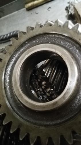

Una volta aperto il cambio, ho notato che l'albero quadruplo possiede 3 ingranaggi calettati a caldo, e uno di essi, colui che trasmette il movimento agli altri ingranaggi delle marce, era completamente libero sull'albero: il mozzo ha perso completamente la sua interferenza con l'albero.

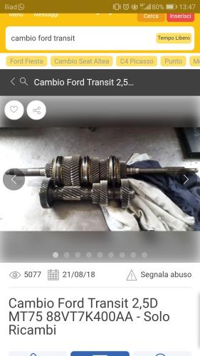

Mi reco in ford, e scopro che il ricambio costa 650 euro. Decido di non acquistarlo, e di cercare un cambio usato su internet, consapevole del fatto che avrei acquistato un cambio, senza sapere da quali piedi arrivi. Le mie ricerche non si fermano.

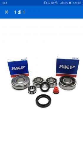

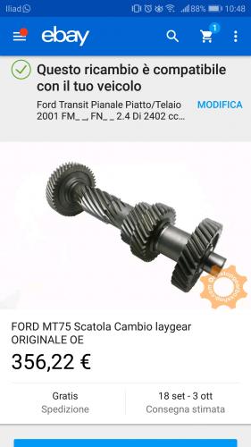

Scopro che quello stesso alberello, veniva montato sulle ford escort 4x4, sulla ford sierra e sul ford transit mk5 rwd. Incredulo, inizio la mia ricerca in quella direzione. Trovo il ricambio da un rivenditore Inglese. Costo 350 euro. Acquisto il kit cuscinetti che cointiene il kit paraolii, acquisto 3 sincronizzatori, uno per la seconda, uno per la terza, e uno per la quarta marcia, in quanto la  prima la si inserisce da fermi quasi, la quinta e la retro, sono usate meno di rado rispetto alle altre. Beh, con 600 euro, ho "Revisionato" il cambio.

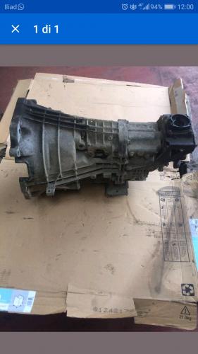

Allego foto dei ricambi e del pezzo guasto

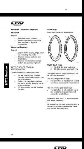

N.B. il tipo di sincronizzatori montati sul transit sono quelli in acciaio, non in molibdeno.
No saprei dirvi con certezza se sarebbe meglio fare un upgrade con quelli in molibdeno come fanno sulle autovetture.
