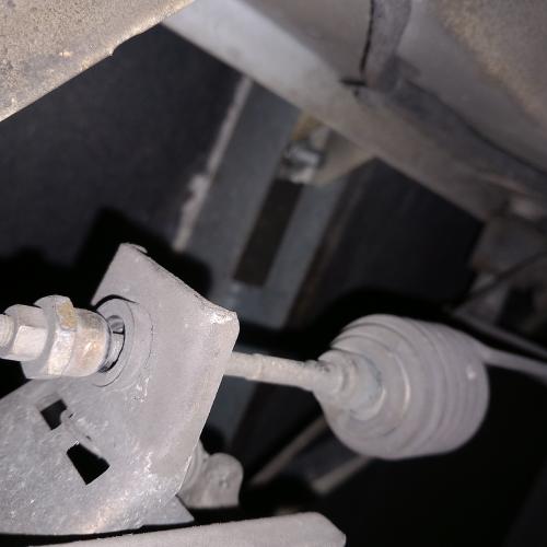

Buon giorno, oggi ho fatto la foto. L'asta con la molla è lenta si muove.
31/03/2004 20922
Inserito il 20/10/2025 alle: 15:28:40
In risposta al messaggio di stirling del 20/10/2025 alle 11:20:10
devi regolarlo... così dietro non frena o frena pochissimo.

Non vorrei dire una cavolata (ma non credo), ma mi sembra che con l asta in quella posizione, cioè allungata al massimo, dietro freni di piu e quindi dovrebbe andare bene così come è.
In quella posizione il ripartitore di frenata considera il mezzo molto pesante dietro, come in effetti è un camper, e quindi frena di piu.
Ricordo quando avevo il Ducato del 1999 che montando i soffietti l asta venne allunngata al massimo proprio per farlo frenare di piu.
Se l asta tira sul regolatore, cosa che succederebbe in un mezzo vuoto, dove il telaio si distanzia dall assale, il mezzo dietro non frenerebbe quasi niente.

Alla fine ho fatto così, sono andato in una stradina dove passano poche macchine e ieri sera pioveva. Così ho avuto modo di regolarlo che non si bloccassero le ruote dietro (frenando di colpo).Comunque grazie a tutti delle vostre risposte.

Non vorrei dire una cavolata (ma non credo), ma mi sembra che con l asta in quella posizione, cioè allungata al massimo, dietro freni di piu e quindi dovrebbe andare bene così come è. In quella posizione il ripartitore
di frenata considera il mezzo molto pesante dietro, come in effetti è un camper, e quindi frena di piu. Ricordo quando avevo il Ducato del 1999 che montando i soffietti l asta venne allunngata al massimo proprio per farlo frenare di piu. Se l asta tira sul regolatore, cosa che succederebbe in un mezzo vuoto, dove il telaio si distanzia dall assale, il mezzo dietro non frenerebbe quasi niente.
dipende da come è fatto, ma se l'asta è lenta è difficile sia regolata bene... e comunque se nessuno l'ha regolata ma il mezzo è stato alzato, direi che non vi sono dubbi sul fatto che bisogna intervenire...

il fatto che fosse lento non è normale, io penso che in passato qualcuno lo abbia allentato completamente per avere maggiore frenata dietro, e su un camper che ha la maggioranza del peso dietro, non sarà mai troppa.
Oppure il ripartitore è guasto e la levetta sta giu, e quindi non preme sul bullone, ma quello si dovrebbe capire provando a premere sulla levetta, se ritorna o se è moscia.

il fatto che fosse lento non è normale, io penso che in passato qualcuno lo abbia allentato completamente per avere maggiore frenata dietro, e su un camper che ha la maggioranza del peso dietro, non sarà mai troppa. Oppure
mi pare strano che un ripartitore si possa guastare visto che è fatto di ferro/alluminio e basta.
Ripeto, bisogna vedere come lavora, ma certamente quello che vediamo è sbagliato, un ripartitore lavora in entrambe le situazioni, ovvero quando il carico è maggiore frena maggiormente e quando è minore freno meno e ciò avviene continuamente in funzione anche dell'asperità del terreno la quale imprime al mezzo movimenti e cambio dei pesi.
