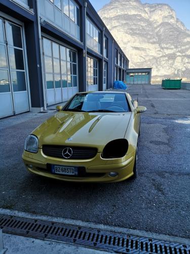

Inserito il 25/06/2023 alle: 06:16:33
lo ho fatto un paio di anni fa sulla mia SLK
per primo, il faro va tolto, poi carta vetrata ed acqua, non a secco, finché si rende opaco senza segni di carteggiatura, poi lo ho lucidato, non ho messo nessun trasparente ed è ancora bello bianco, per la lucidatura ho usato vari tipi di paste
10/08/2003 9564
Inserito il 25/06/2023 alle: 09:29:31
In risposta al messaggio di Hecktor2 del 25/06/2023 alle 06:16:33
lo ho fatto un paio di anni fa sulla mia SLK per primo, il faro va tolto, poi carta vetrata ed acqua, non a secco, finché si rende opaco senza segni di carteggiatura, poi lo ho lucidato, non ho messo nessun trasparente ed è ancora bello bianco, per la lucidatura ho usato vari tipi di paste
Innanzitutto complimenti per la tua SLK, a mio parere una delle piu' belle vetture prodotte da Mercedes.smiley
Giusto per curiosita': quanti passaggi hai dovuto effettuare e - in generale - quanto tempo hai impiegato?wink
Ovviamente questi lavori si fanno per passione e non per risparmio.wink
18/10/2009 6702
Inserito il 26/06/2023 alle: 06:58:34
In risposta al messaggio di salvatore del 25/06/2023 alle 09:29:31
Innanzitutto complimenti per la tua SLK, a mio parere una delle piu' belle vetture prodotte da Mercedes. Giusto per curiosita': quanti passaggi hai dovuto effettuare e - in generale - quanto tempo hai impiegato? Ovviamente questi lavori si fanno per passione e non per risparmio.
grazie del complimento
versione Designo 230 automatica, ASI
non ricordo quante passate, parti con una 1000/1200/1500, non troppo grossa da inciderlo, per finire con una 1800, deve diventare opaco senza graffi o righette, lo asciughi con aria compressa e vedi, poi lo lucidi, il faro lo devi bloccare con del nastro isolante da qualche parte, io ho una specie di tavolo con due ruote, pasta abrasiva e olio di gomito
