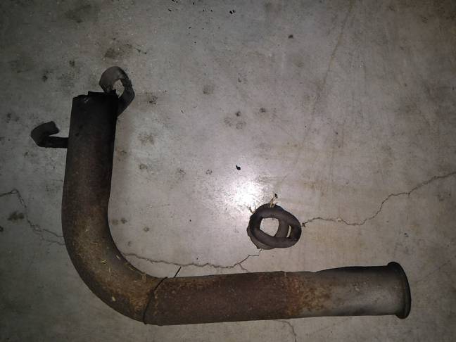

Ciao a tutti. Durante le vacanze di Pasqua mi si è rotto il tubo di scarico della marmitta del mio ducato 14.

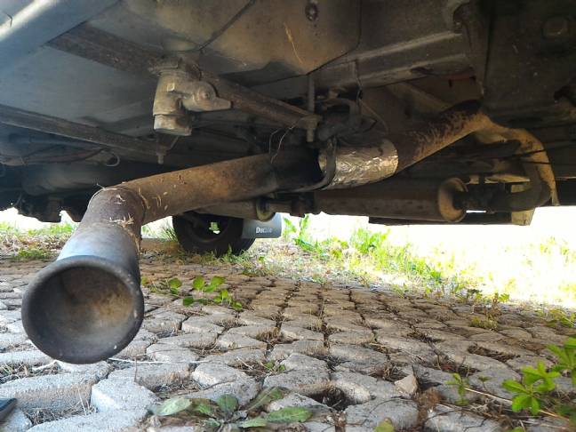

In pratica la rottura è avvenuta all'altezza di quel nastro di carta alluminio.
Questo è il tubo che si è staccato.
Qualcuno sa se si può fare saldare o se si può sostituire solo il tubo fino al silenziatore?

LA VEDO BURDEGA
 Certo che cambiare tutta la marmitta solo perché è marcio il tubo finale fa girare le gemelle.
Se non è marcio anche il resto puoi provare a fare un innesto in uno spezzone di tubo più grande di diametro e giuntare cosi le due parti.
fatti aiutare da un fabbro.

Ma non si potrebbe sostituire tutto il tubo fino al silenziatore?

Se è il 14 turbo fai prima a sostituirla che a ripararla

ma se sostituisco solo il tubo senza il silenziatore? tipo questo?

io per 40€ di differenza cambierei tutto perché non vorrei sostituisci il terminale oggi e domani devi sostituire il silenziatore quindi metterci mano due volte.

Non mi risulta che sia sostituibile solo il tubo senza il secondo silenziatore. E' tutto un pezzo. Dovresti tagliare con il frullino quello che hai adesso. Controlla sotto e poi decidi tu.

io ho speso 90 euro su ebay per comprare tutto il sistema di scarico del ducato 2500d. Se il tubo è in quelle condizioni pensa il resto.

anche a me è successa la stessa cosa ed avevo pensato di ripararlo con un tubo da stufa incastrato con delle fascette.
​La forma e la lunghezza del tubo inserito però mi hanno prima annerito il fascione che poi si è deformato con il calore!!!
​La mia riparazione ha causato un danno maggiore!!!
