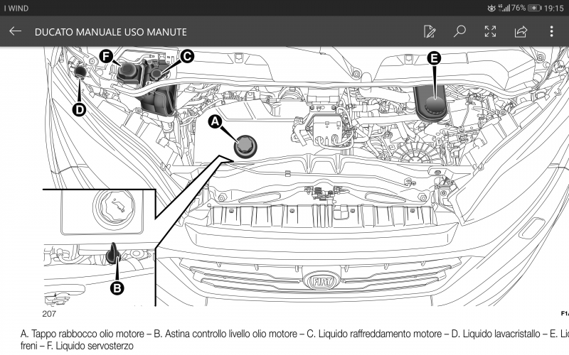

Inserito il 27/12/2018 alle: 19:25:51
In risposta al messaggio di Roberto66 del 27/12/2018 alle 16:51:20
grazie , dive verifico il livello servosterzo ? piu' che un pulsare e' proprio in tac tac tac secco
Attento, potresti rovinare il servosterzo tenendo il volante a finecorsa.
Come è già stato scritto, sul libretto viene ricordato di non farlo per oltre un certo numero di secondi. Io evito proprio e preferisco una manovra in più.
Se hai un ducato degli ultimi anni, il serbatoio non è visibile perché è coperto da uno sportellino.
Una volta tolto lo sportellino puoi vedere il livello, ma per un eventuale rabocco c'è un tappo di forma irregolare che non saprei come togliere perché non sembra girevole, forse è un copri tappo e il tappo vero e proprio sta sotto.
Se qualcuno lo sa, sarebbe molto gentile a renderci partecipi.yes
