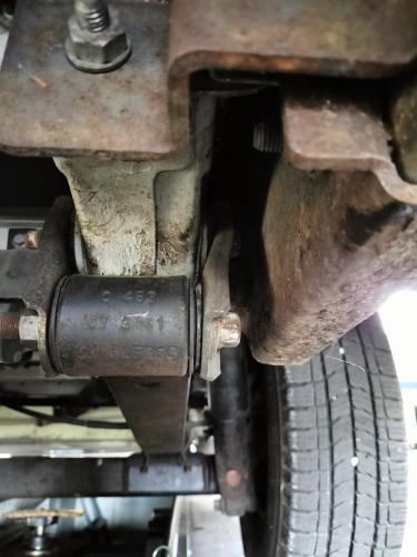

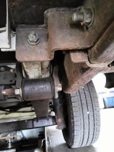

Salve a tutti, sono andato all'assistenza Fiat/camper della mia zona per quei fastidiosi rumori che sentite anche voi nei vs mezzi.

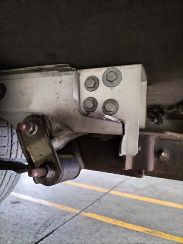

Il meccanico mi ha fatto notare che non è possibile cambiare le boccole del fissaggio balestre/telaio xche' non c'è lo spazio per fare
uscire sia la vite che la boccola esterna dato che c'è la staffa di sostegno prolunga telaio (sbalzo posteriore, fatta dall'allestitore del camper) che impedisce tale operazione.
Il meccanico mi ha detto che non si prende la responsabilita' di smontare quella staffa per eventuali problemi sulla struttura della cellula, per il momento ha lubrificato le varie parti dove ha potuto, ottenendo un miglioramento parziale.
Il mio mezzo è un Ducato X250 del 2007.
Allego foto.
Ringrazio anticipatamente per qualche consiglio sul da farsi

Basterebbe tagliarli e quelli nuovi infilarli al contrario

Io avrei fatto così... avrei comprato bulloni e dadi nuovi, avrei svitato il dado, con un martello avrei fatto uscire il bullone verso il supporto che impedisce lo sfilaggio, poi un seghetto pneumatico a lama avrei tagliato proprio a filo la testa del bullone, una volta fatta questa operazione avrei, tramite una leva, fatto rientrare il bullone senza la testa a filo carrozzeria... e avrei riavviato il dado, cosa che si può fare benissimo mettendo un cric sottoponte al disotto della boccola, poi con una leva avrei tirato fuori il moncone del bullone... dopo aver sostituito la boccola... avrei semplicemente infilato il bullone dalla parte opposta e stretto tutto.

Probabilmente non ha voglia/tempo di prendersi la brigadevil credo che sollevando il camper con appoggio del crick al telaio consentirebbe di sfilare almeno il bullone inferiore mentre non volendo tagliare il superiore si potrebbe tentare di estrarre la boccola dall'esterno, se ben ricordo non sono così forzate.
Non vedo nemmeno l'esterno del longherone, forse si potrebbe arrischiare una foratura in corrispondenza della testa esagonale, sicuramente più facile tagliare il bullone)
