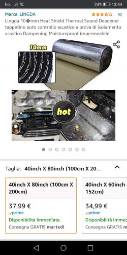

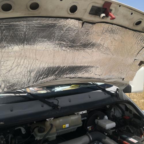

Ciao di nuovo io, puoi valutare questo, io lo usai nel mio vecchio vecchio ford coibendandoci tutta la cabina e sul daily nel vano motore con ottimi risultati, e adesivo ma sul fondo metterei anche del silicone, IMG_20210811_110627.jpg16286826430998209066372857764644.jpgScreenshot_20210811_134439_com_android_chrome.jpg

Coibentare il cofano non lo vedo bene per la dissipazione del vano motore,la maggior parte del rumore entra dal box ventilazione cabina, con il precedente 35 12 è stato impossibile abbattere dato che il box si trovava sopra al coperchio punterie, dal 35c13 lo hanno spostato sul lato passeggero
Guarda posso dirti che a livello di temperatura motore non è cambiato nulla sia con il ford che con questo, calcolando che il cofano è di lamiera quindi calore quanto ne vuoi, riguardo al box aria l'ho messo anche dentro il secondo strato del cofano, certo miracoli non fà però cambiando frequenza il rumore è più attutito, quindi più cupo e meno fastidioso, capirai venendo dal vecchio ford 2.5 td, questo è silenziosissimo ahahah, comunque voleva essere una proposta per l'amico che voleva attutire un po' sotto il differenziale. Anche se un'altra soluzione avendo il telaio ad U potrebbe essere avvitare sulla parte bassa del telaio uno strato di compesato  Marino con spugna incollata, si creerebbe un doppio fondo
