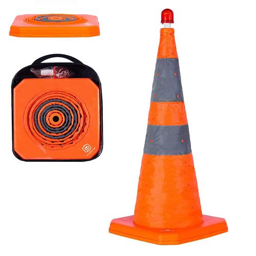

Nel camper ho tutto quanto possibile e pensabile
Ruota -cricco idr.  - Chiavi 3/4" con traversa
e tubo prolunga 80 cm.
Gonfiatore con liquido come le auto
Compressore fisso 12 v. con 15 mt. tubo e testine
Cinghia di trainio 10 mt.con occhielli/golfari
Cono di segnalazione lampeggiante e
lampade lampeggianti  portatili + 2 triangoli.
guanti - 2 tavole legno 5 cm.x25x50

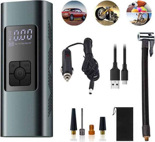

Anche sulle auto quasi tutto .-ruote -cricchi - prolunghe
e pure  il piccolo gonfiatore a 12 v litio, da 10 bar.
Gonfiatore-per-pneumatici-a-batteria-Compressore-d-aria-portatil-extra-big-9671-966.jpg
