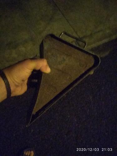

Domani ti metto la foto del cuneo che mi sono portato per la.sosta, nonostante tutto, perché non frenava il freno na mano...che per me era l'unico problema(é la terza volta, vediamo se basta).
