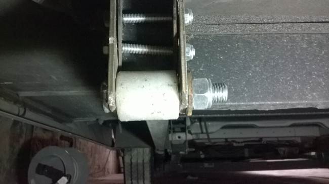

Le ho realizzate sul mio camper che ha uno sbalzo considerevole. Ho utilizzato le rotelle di plastica che si usano per fare scorrere i cancelli elettrici; sono particolarmente resistenti. Mi è già capitato di toccare sia in traghetto che in uno scivolo e si sono rivelate preziose. Spero domani di potere inserire qualche foto. Ciao, Renato

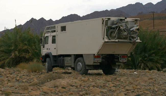

Il problema sono i costruttori di camper che dovrebbero finire i camper come i camper offroad e poi ci sarebbero meno problemi.

i camper andrebbero finiti cosi':

Come ho detto prima, la rotellina bianca è quella che si utilizza come guida per i cancelli automatici, ho scelto questa soluzione  come risposta a due esigenze che mi sono posto. La prima utilizzare materiale particolarmente robusto; la seconda di utilizzare qualcosa che avesse il diametro più piccolo possibile in modo che non si abbassasse il punto di impatto, altrimenti avrei corso il rischio di toccare magari dove, senza ruotini, non lo avrei fatto. Il tutto per 6/7 euro. Renato

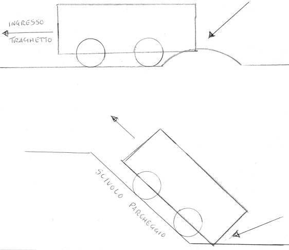

Nessuno immagina che i ruotini possano trasformare il camper in un fuoristrada che possa affrontare i deserti di pietra e qualunque altra asperità del suolo ma piuttosto , e solo, per quelle normali ipotesi di vita quotidiana che voglio ricordare con l'improvvido disegnino che segue e null'altro.
