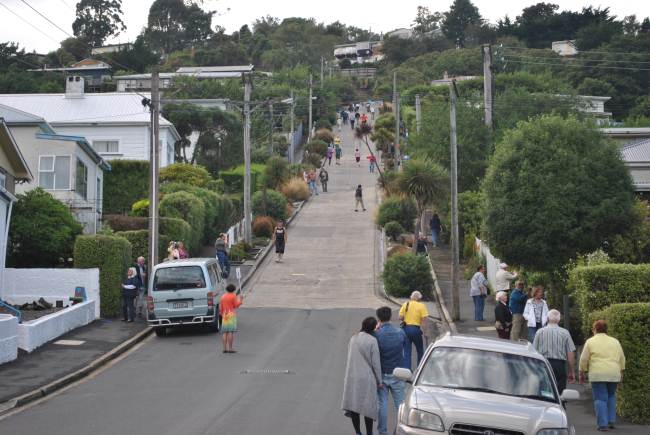

37.4939174,21.6459166,3a,75y,255.11h,59.13t/data=!3m6!1e1!3m4!1srcvdsd7AVGNKszAHxiosmg!2e0!7i13312!8i6656 Sembra poca cosa ma diventa ripida negli ultimi 10 metri...... Non arrenderti. Rischieresti di farlo un’ora prima del miracolo.
Questa pare sia la strada più ripida al mondo, più della Lombard street di San Francisco, dove almeno hanno fatto le curve, in inverno qui nevica e mi domando come fanno a raggiungere casa, dalla foto non sembra molto ma è ripidissima ( Dunedin - Nuova Zelanda)
Fra l'altro Lombard Street (almeno quando la feci io nel 1972) è a senso unico in discesa, mentre questa neozelandese mi sembra a doppio senso.

Fra l'altro Lombard Street (almeno quando la feci io nel 1972) è a senso unico in discesa, mentre questa neozelandese mi sembra a doppio senso. Ciao da Dash
Infatti, anch'io l'ho percorsa in discesa Lombard Strett, ma questa della foto, da cosa ho visto e se ricordo bene era a fondo cieco, e come vedi i turisti la percorrono solo a piedi, ed io nè a piedi nè in auto , anche perchè a parte la curiosità del primato da Guinnes non era poi granchè.
Certo è che in quella zona ne ho viste diverse  dritte e ripidissime, si vede che  i progettisti locali non sapevano disegnare le curve ed i tornanti wink

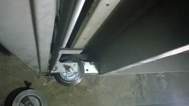

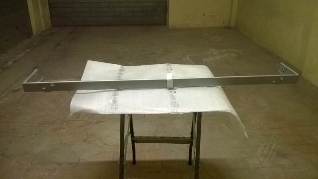

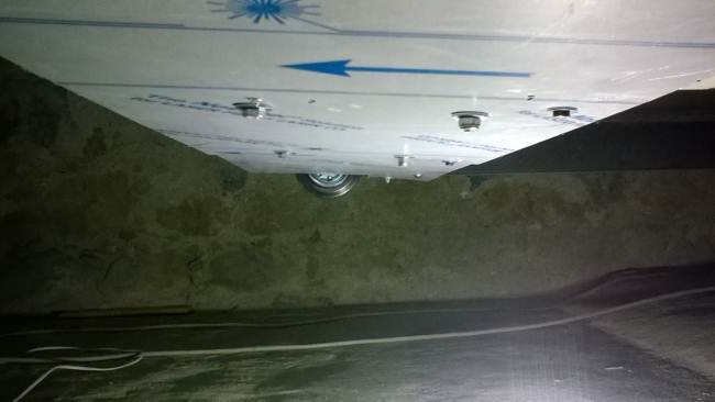

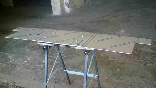

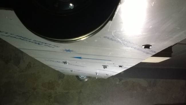

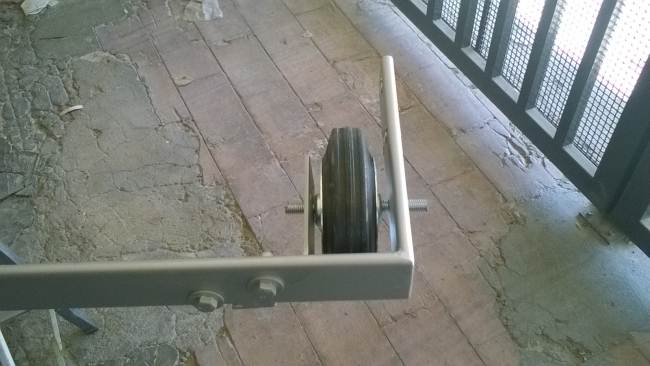

Rifatto il lavoro alla luce dei preziosi spunti forniti dal forum:
Telaio in ovalino di ferro acciaioso
Ruotine cm. 12 carico Kg. 100
Lamiera alluminio mm. 4
Telaio montato
Montaggio completato.
Sporgenza ruote cm. 4,5    Lamiera centrale cm. 1,5
Peso complessivo circa Kg. 14
Spesa circa euro 50,00 (gran parte nella lamiera di alluminio).
Sono assai soddisfatto perché ho preso molto dal forum. Grazie, Renato

Bellissimo. Fa quasi impressione vedere realizzata una cosa che ho descritto solo a voce (compresa la skid plate! con le ruote che sporgono fuori)
Viene in mente il film Non ci resta che piangere (Troisi, Benigni) dove Leonardo, sulla base di indicazioni molto sommarie dei nostri due eroi, alla fine del film si presenta con la locomotiva bell'e fatta!
Non è che potresti realizzarne un'altra simile per il mio???

Aprezzo molto il tuo impegno, soptattutto il fatto che ti sei corretto e lo hai dimostrato pubblicando il tuo up grading,,,,
A prima vista vorrei saper se nel momento del contatto al suolo, la ruota che hai scelto, flettendo, non vada a contatto con la struttura sovrastante inchiodando la ruota stessa.
Dalle foto non riesco a capire quanto spazio libero ci sia sopra la ruota, Considera che, oltre al rotolamento avrai uno strisciamento dovuto al diverso fulcro di rotazione rispetto alle ruote del camper,,,, visto che spesso durante l'appoggio a terra delle ruotine, starai manovrando di sterzo per orientarti sulla rampa.
La gomma che hai scelto  non e' concepita per un carico trasverso sommato ad un carico assiale, percio' ho preferito l'ERTALON PL6, non per  caso.
 Facevo prima a comprare due ruote commerciali che a derivarle dal tondo, Con questo non voglio perforza dire che preferisco il mio esempio, devi testare il tutto per capire come va sul tuo mezzo. Quello di cui son sicuro, e' che il tealio ALKO e' piu' basso del tuo e quindi tu sei avvantaggiato. Le mie sospensioni sono a barra di torsione e consentono una breve escursione, e' molto rigido anche in estensione percio' se tocco son dolori. Nel mio caso le lamiere a "U" del telaio sono portanti fino all'estremita' posteriore e unite da una traversa, io ho  prefertio così ancorarmi direttamente al telaio sfruttando i fori pre esistenti, appunto perche' essendo diverso al tuo e' possibile farlo. Nel tuo caso credo che non avessi molte soluzioni possibili. Non ho capito la funzione della lamiera sagomata in alluminio: irrigidimento, carter di occultamento,,,, solo per capire, visto che al di sopra di essa si depositera' della ghiaia e sporco che alzano le ruote vere del camper,
In ogni caso mi sembra meglio di prima anche perche' sporgono meno e son piu' grandi,,,,, quindi ancora bravo ! yes

Aprezzo molto il tuo impegno, soptattutto il fatto che ti sei corretto e lo hai dimostrato pubblicando il tuo up grading,,,, A prima vista vorrei saper se nel momento del contatto al suolo, la ruota che hai scelto, flettendo,
non vada a contatto con la struttura sovrastante inchiodando la ruota stessa. Dalle foto non riesco a capire quanto spazio libero ci sia sopra la ruota, Considera che, oltre al rotolamento avrai uno strisciamento dovuto al diverso fulcro di rotazione rispetto alle ruote del camper,,,, visto che spesso durante l'appoggio a terra delle ruotine, starai manovrando di sterzo per orientarti sulla rampa. La gomma che hai scelto  non e' concepita per un carico trasverso sommato ad un carico assiale, percio' ho preferito l'ERTALON PL6, non per  caso.  Facevo prima a comprare due ruote commerciali che a derivarle dal tondo, Con questo non voglio perforza dire che preferisco il mio esempio, devi testare il tutto per capire come va sul tuo mezzo. Quello di cui son sicuro, e' che il tealio ALKO e' piu' basso del tuo e quindi tu sei avvantaggiato. Le mie sospensioni sono a barra di torsione e consentono una breve escursione, e' molto rigido anche in estensione percio' se tocco son dolori. Nel mio caso le lamiere a U del telaio sono portanti fino all'estremita' posteriore e unite da una traversa, io ho  prefertio così ancorarmi direttamente al telaio sfruttando i fori pre esistenti, appunto perche' essendo diverso al tuo e' possibile farlo. Nel tuo caso credo che non avessi molte soluzioni possibili. Non ho capito la funzione della lamiera sagomata in alluminio: irrigidimento, carter di occultamento,,,, solo per capire, visto che al di sopra di essa si depositera' della ghiaia e sporco che alzano le ruote vere del camper, In ogni caso mi sembra meglio di prima anche perche' sporgono meno e son piu' grandi,,,,, quindi ancora bravo !   Andre
Ciao, ho scelto le ruote in gomma per avere un minimo di effetto ammortizzante. La lamiera di alluminio ha la funzione scivolo qualora vi fosse un ostacolo irregolare del tipo gobba di cammello, forse dalle foto non si vede bene ma è a filo paraurti per cui lo protegge con qualsiasi inclinazione. Per come è conformata non credo vi entrerà nulla dentro.
All'amico Dash posso dire che lo aspetto con piacere se avesse tempo e voglia di fare un giro nel centro Sicilia. Pagamento in grigliata, birra e dolci siciliani. Ciao, Renato
bene ma è a filo paraurti per cui lo protegge con qualsiasi inclinazione. Per come è conformata non credo vi entrerà nulla dentro. All'amico Dash posso dire che lo aspetto con piacere se avesse tempo e voglia di fare un giro nel centro Sicilia. Pagamento in grigliata, birra e dolci siciliani. Ciao, Renato

la lamiera in alluminio  però  bugnata l' ho usata per rivestire il serbatoio  delle acque  chiare realizzando  uno scatolato che protegge dagli urti l'isolante della vasca.... un'altra storia. ...

mi dispiace ma quelle ruotine attaccate a quel telaietto se toccano vedi che bel danno ti faranno, le ruotine per servire a qualche cosa devono lavorare sul telaio del mezzo e non lavorare sul telaio della cellula, il lavoro in se stesso e fatto bene solo che non sono supportate adegutamente, per chi dice che queste ruote in gomma hanno un minimo assorbimento di urti, bene vi sbagliate queste ruotine sono rigide quanto quelle in poliuretano non hanno il benchè minimo assorbimento, io le uso per altre applicazioni e usiamo queste proprio per questo motivo unica differenza con quelle in plastica o quelle in poliuretano e che queste rotolando fanno meno rumore la differenza più grande è questa.
