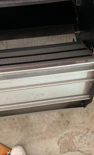

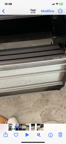

buongiorno ho un problema con lo scalino del laika ecovip a volte si blocca sia in chiusura sia in aperturaIMG_E0082%5B1%5D.JPGIMG_0082%5B1%5D.PNGIMG_0082%5B1%5D(1).PNG

Apparentemente però guardando le foto sembra che non scenda solo il primo gradino, Non è che le leve meccaniche che lo fanno scendere sono troppo serrate o da lubrificare? Il primo gradino da aperto si deve poter alzare con le dita senza sforzo!
Scende anche l altro scalino ho controllato non è bloccato però a volte non arriva al fc di chiuso come se si fosse piegato l albero che l ho fa scendere o salire perché per fargli prendere il fc di chiuso lo devo sollevare con la mano
