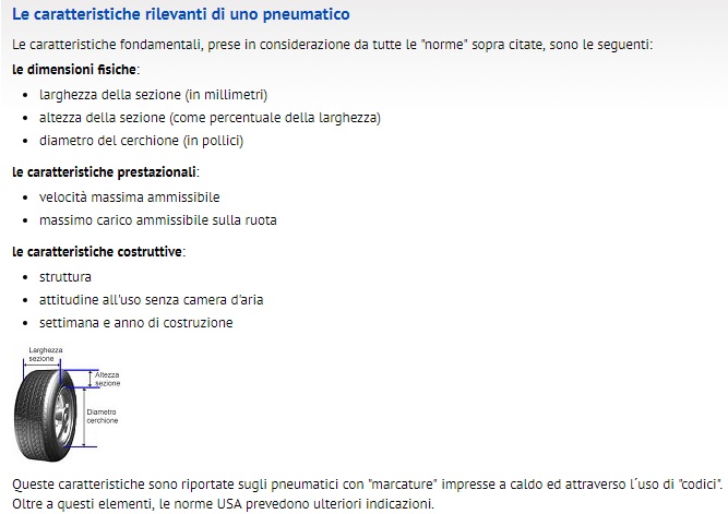

Buongiorno
siamo arrivati alla stessa conclusione di altre discussioni
per 1° cosa vorrei proprio sapere che titolo ha la persona della MCTC che si è permessa di rispondere alla e.mail
ovviamente affermando "politicamente" che bisogna montare ciò che è scritto sul libretto
per 2° , che io sappia, non esiste una caratteristica tecnica per cui si possa ottenere o meno la classificazione CP, di conseguenza non esiste una specifica OMOLOGAZIONE CP.
Come spiegato altre volte gli pneumatici sono omologati per misura, carico e velocità, ogni altra indicazione è puramente commerciale
(tutto quanto scritto sopra salvo recenti aggiornamenti di cui non sono a conoscenza,
prego chi avesse riferimenti normativi/tecnici in merito di indicarmeli in modo che io possa colmare le mie lacune)
buona giornata

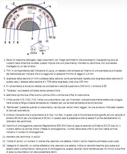

Inserito il 15/05/2018 alle: 10:45:54
Aggiungo:
Marcature secondo Regolamento ECE-ONU e Direttiva 92/23/CEE
il tutto da fonte ACI
http://www.aci.it/laci/sicurezz...
come si evince, nessun riferimento a CP o camping
buona giornata

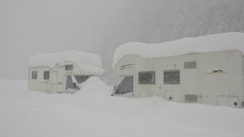

Ciao, le gomme CP sono ovviamente state progettate per i camper e i loro pesi sempre al "limite", infatti io per il periodo estivo (diciamo così ) monto e monterò le CP senza problemi, anche perché in condizioni di eccessivo caldo sicuramente sono soggette a più dilatazioni e quindi sarebbero da controllare le pressioni molto più spesso e le stesse gomme sono più "stressate".
Ma nel periodo invernale,  io faccio molta montagna e non mi faccio certo problemi se di notte butta giù "qualche cm" di neve
(qui ero con un camper a noleggio), al mattino abbiamo spalato la neve e siamo tornati a casa. Dato che le CP non vengono fatte in versione "Termica", ma solo M+S, quindi sono solo per raggirare la legge, ma a fatto di tenuta fanno ******, io preferisco avere i 2 treni di gomme ed avere delle gomme termiche che perlomeno mantengono la direzione ! Poi, so bene che non saranno CP, ma a mio parere preferisco che il camper resti nella carreggiata. In inverno non sono mai sovraccarico, in quanto faccio solo weekend e non mi porto dietro bici, tavolo sedie ecc, quindi sono più leggero. Poi se una casa costruttrice come Laika mi ha rilasciato un nullaosta per poterle montare anche in C, evidentemente hanno valutato che anche quelli vanno benissimo.
Cmq ovviamente ognuno libero di fare e pensare ciò che vuole wink
