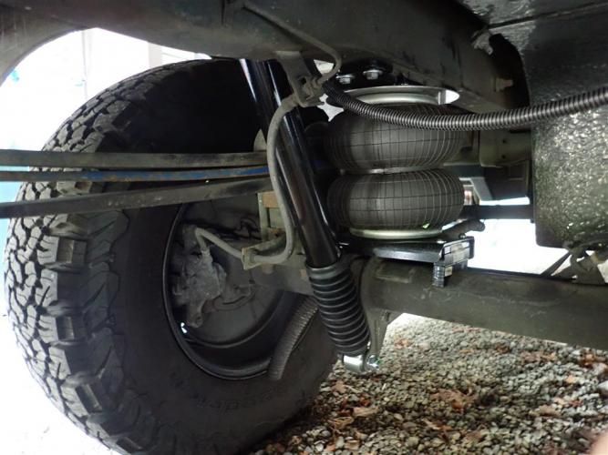

Arrivate e ho eseguito il montaggio delle easytop doppia balza sul ford gemellato e devo ammettere che è abbastanza semplice. Purtroppo hanno dimenticato la staffa per spostare il correttore di frenata e ho dovuto costruirla ma nulla di complicato. Gonfiando a 2 bar(come consigliato dal costruttore), si è alzato di 4 cm e se le gonfio a 7 bar, si alza di 11 cm. Rimesso a 2 bar,  sono andato in giro di prova e devo dire che il mezzo ha perso la rigidità  molleggiando bene e senza imbarcarsi più di tanto nella rotonde. In questi giorni faccio un giro più lungo con strade di montagna e vedrò meglio il comportamento che mi sembra di aver già capito che è ottimo. Ora mi rimane il dubbio su quale compressore a 12 volt acquistare perchè temo che le cinesate non arrivino ai 6-7 bar e si scaldino arrostendo sotto gli occhi, magari se qualcuno mi illumina....grazie.
michele16
12/11/2006 59078
Inserito il 03/01/2023 alle: 12:52:22
In risposta al messaggio di michele16 del 02/01/2023 alle 22:25:46
Per ripristinare la pressione nel le sospensioni ci va pochissima aria e quindi i tempi di gonfiaggio sono comunque brevissimi.    A volte se le devo ripristinare a casa, e non ho voglia di tirare il tubo del compressore di casa, uso questo Parkside con batteria 20v e in 30 secondi ripristino, da 2bar a 2,75bar che è la pressione che tengo (ma io ho la VB che vanno da 0,5 a 4 bar).

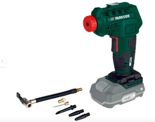

di casa, uso questo Parkside con batteria 20v e in 30 secondi ripristino, da 2bar a 2,75bar che è la pressione che tengo (ma io ho la VB che vanno da 0,5 a 4 bar). In camper ho un compressorino Airline 220v 250W (ma lo fanno identico 12v 25A), ottimo ma caruccio.
