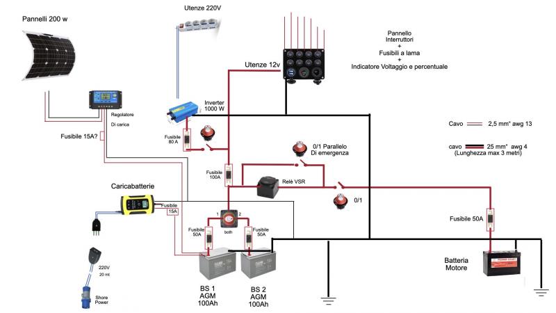

Buongiorno a Tutti!
Devo realizzare un impianto elettrico da zero e ho realizzato questo schema, che ne dite?

Buongiorno a Tutti! Devo realizzare un impianto elettrico da zero e ho realizzato questo schema, che ne dite?
Una cosa sola
Come fai a caricare la BS2
dal caricabatterie
se non metti in parallelo tutto  l'impianto ?
Sarebbe opportuno poter caricare una BS alla volta
oppure tutte e due assieme .
anche senza inviare energia alla centralina della cellula.

Inserito il 07/10/2020 alle: 10:30:38
Grazie franco49tn Non ho mai progettato un impianto e sto cercando di capire cosa va bene e cosa no.
Come dovrei fare?
Cosi com'è nel caso l'interruttore 1/2/both sia su Both dovrebbe caricare entrambe le BS o mi sbaglio?

Grazie franco49tn Non ho mai progettato un impianto e sto cercando di capire cosa va bene e cosa no. Come dovrei fare? Cosi com'è nel caso l'interruttore 1/2/both sia su Both dovrebbe caricare entrambe le BS o mi sbaglio?
Si dovrebbe fare entrambe , ma invieresti sempre
la energia anche alla centralina .
Ma singolarmente potrai caricare solo la BS1
e non la BS2
Aspettiamo la risposta di Emme48
La dico e chiedo conferma a Marco
Una coppia di DIODI tra  caricabatteria e le due BS
risolverebbe forse il problema di inviare la energia
di carica ad entrambe direttamente , senza metterle
in parallelo anche quando non si vuole ?

Inserito il 07/10/2020 alle: 12:10:21
Grazie Franco.
Credo che terrò le batterie sempre in parallelo, al fine di distribuire il carico su entrambe, cercando di mantenerle sempre agli stessi livelli. Vorrei in effetti che anche la carica fosse distribuita in egual modo su entrambe.

Si dovrebbe fare entrambe , ma invieresti sempre la energia anche alla centralina . Ma singolarmente potrai caricare solo la BS1 e non la BS2 Aspettiamo la risposta di Emme48 La dico e chiedo conferma a Marco Una coppia
di DIODI tra  caricabatteria e le due BS risolverebbe forse il problema di inviare la energia di carica ad entrambe direttamente , senza metterle in parallelo anche quando non si vuole ?
Con i diodi andrebbe bene però ce la cdt anche se ci sono i diodi sckotty  e altro problema più grosso se hai un caricabatterie che vuole vedere la tensione di batteria prima di erogare con i diodi non la vede.

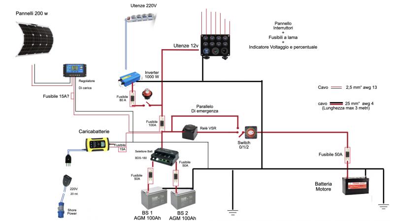

Inserito il 17/10/2020 alle: 09:18:01
Ho apportato qualche modifica inserendo un ripartitore di corrente (il CBE BDS-180)
