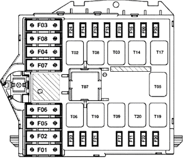

Non trovo lo schema per identificare la funzione di ogni relais.
Ne su uso e manutenzinoe nemmeno su manuale officina elearn o google.
Qualcuno ha uno schema?

Se ti accontenti:...
T02 Abbaglianti 20
T03 Avvisatori acustici 20
T05 Compressore 20
T06 Elettroventola raffreddamento motore (alta velocità) 30
T07 Elettroventola raffreddamento motore (bassa velocità) 50
T08 Gruppo clima 30
T09 Impianto iniezione (principale) 30
T10 Pompa combustibile 20
T14 Fendinebbia 20
T17 Pompa lavacristallo 20

Ti voglio bene, grazie! dove l'hai reperito?
Per caso hai entrambi? (ce n'è uno nel cofano e uno a fianco della fusibiliera sopra la presa obd).
