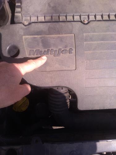

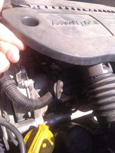

devi togliere  la protezione di plastica di colore nero (copri motore) che si trova sulla parte superiore del motore e il sensore lo troverai sul lato della distribuzione del motore.
eventualmente dopo aver tolto il copri motore  posta una foto della parte superiore del motore... così eventualmente potrò essere più preciso.

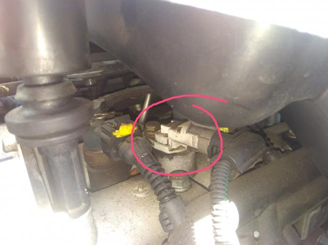

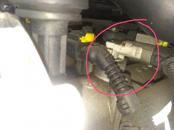

...per farti vedere la posizione del sensore fase...sono sceso giù e ho fatto delle foto...
P_20210221_121420.jpg...si trova proprio qui sotto.
... in poche parole é posizionato sulla camme di scarico, dove legge un punto di riferimento quando il pistone del primo cilindro si trova nel punto morto superiore.

Grazie mille sei stato molto gentile,per aver risposto e per essere sceso a far le foto con tanto di cerchietto per meglio visualizzare il particolare.
Di nuovo grazie e appena ci metto mano ti faccio sapere se e come ho risolto.
