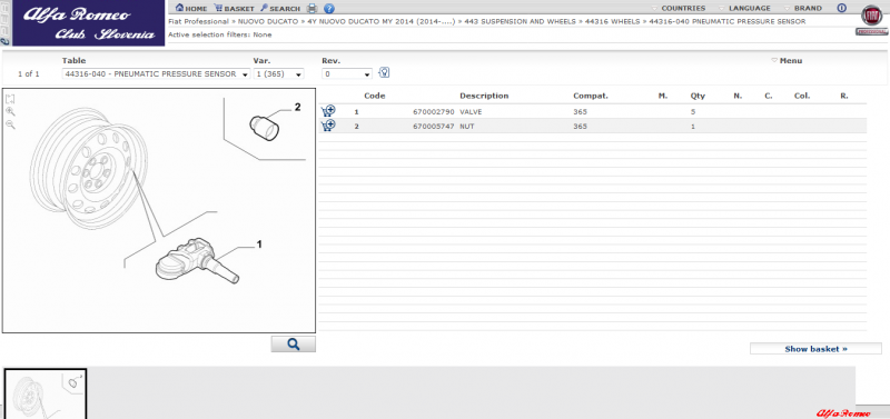

Come visibile da questo screenshot di ePer, in presenza dell'optional 365 (TPMS) vi sono le valvole strumentate sui cerchi. In questo caso il sistema è attivo, per cui le soglie di allarme sono preimpostate in fabbrica e non sono modificabili. Sui mezzi dotati di TPMS, la spia che ho indicato nel precedente messaggio si accende per un paio di secondi al key-on e successivamente solo in caso di anomalia, mentre lampeggia nel caso di avaria (che nel caso più diffuso è l'inversione di posizione dei cerchi per cui il sistema non riconosce più il sensore abbinato ad una determinata posizione.
Mentre valutavo i mezzi nuovi, avrei inserito il TPMS come optional, ma essendo da anni utente di un Tiremoni sull'auto lo avrei affiancato a un sistema esterno perchè la possibilità di personalizzare le soglie e di controllare le temperature dei pneumatici è una cosa che ritengo particolarmente importante su un mezzo come i nostri.
