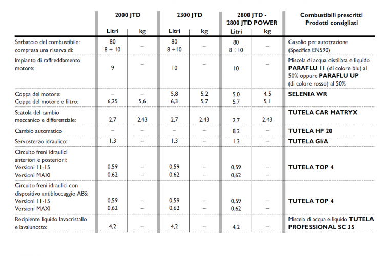

CIao, il serbatoio del 244, se non sbaglio, dovrebbe contenere 80 lt di suo, non è limitato a 60, ergo non è possibile la modifica che è fattibile sui modelli successivi. Un saluto Enzo

Anche a me non risulta, che sul 244ci sia il problema, riduzione serbatoio.

poi non so se al tempo riducevano mettendo direttamente serbatoi più piccoli, ma di certo a differenza del 250 sul 244 non è possibile nessuna modifica a meno di cambiare direttamente il serbatoio.
PS: ho viaggiato con un amico con un 244, a essere onesti avrei qualche dubbio su quali 80 descritti... sarei più propenso ai 70, di cui 8-10 di riserva.
