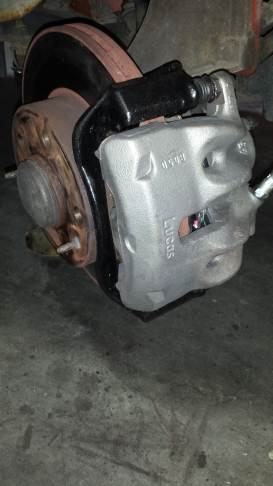

Mi sono servito dei loro servizi 2 volte in 6 mesi e mi sono trovato benissimo.
Pompa freni e pinze anteriori fatti in giornata alla vigilia delle ferie di Agosto e più recentemente modifica del servofreno fatta in 2 gg.
Sono anche molto gentili e disponibili sia al telefono che al banco.
Trovo molto strano questa loro défaillance.
Una pinza revisionata
