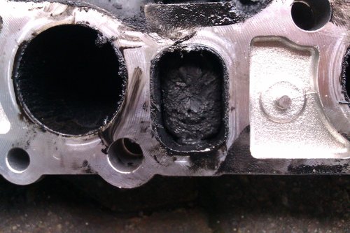

Ciao,   Volevo chiedervi qualche consiglio riguardo lo smontaggio e pulizia del collettore di aspirazione del mio ducato x250 160cv 3.0 del 2009, con circa 80k km.   Diciamo la mia preoccupazione  maggiore sono
i bulloni, quelli che lo fissano alla testata... come faccio a svitarli senza fare danni? Se qualcuno di questi si dovesse spaccare (non ci voglio neanche pensare) mi toccherà smontare la testata per risolvere...  Secondo voi, basta un po di wd40? Pensavo a riscaldarli prima, ma come? Mica posso andare con la fiamma... pensavo ad una pistola termica messa a manetta (300°) ma non so quanto sia efficace. Poi, per pulirlo, cosa conviene usare?   Ho visto un po di post, qualcuno di vuoi lo ha fatto, ma non ci sono particolari info sullo smontaggio… e pulizia.   Vi ringrazio in anticipo.   Rodolfo.
nel 2014 con l'altro camper che avevo a 40.000 km e 2 anni di vita, dietro ad un rifornimento sporco in Rep. Ceka, ho avuto problemi al motore che portarono allo smontaggio degli iniettori che purtroppo, portarono alla rottura di 2 bulloni su 4 con conseguente smontaggio testata e come vedi da foto, il mio collettore era in queste condizioni...a te le conclusioni...
