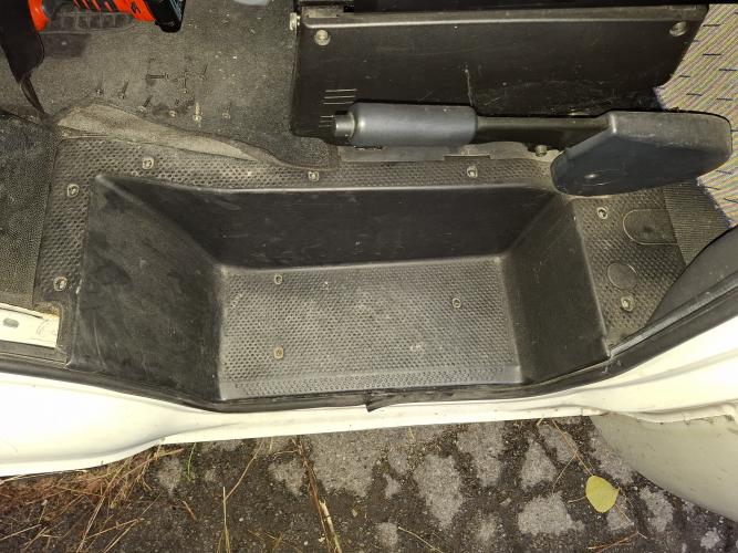

20250702_211153.jpgSalve a tutti, qualcuno sa dirmi come smontare questa copertura per lo scalino? Dalla parte del passeggero non ci sono problemi, ma qui il freno a mano mi impedisce di toglierla. Grazie in anticipo.

Se la leva impedisce la rimozione, forse dovrai togliere anche la leva
Non credo?

togli la copertura in plastica che è presente sul freno a mano

Ciao, sei riuscito? Io ho tolto la plastica del freno a mano ma non riesco cmq sembra che sia unito. Non mi va di togliere il freno a mano che è stato appena regolato

io li sotto ci ho messo compressore e centralina con le elettrovalvole per farmi il sistema a soffietti posteriori, un po lo conosco, devi togliere la copertura plastica con le viti e poi molli i bulloni che tengono la staffa del freno a mano, a freno a mano rilasciato, sfili verso davanti e viene via
