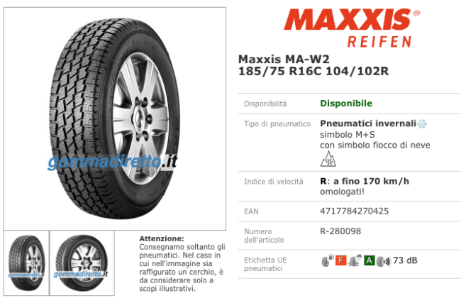

21/03/2009 29281
Inserito il 18/12/2016 alle: 08:52:54
sulle gemellate posteriori anche le maxxis 4season ,che curiosamente sono più tasselate delle invernali
invernali  con A in etichetta aquaplaning
le hankook hanno raggiunto una buona reputazione sulla carcassa quindi farei le rw sull anteriore  e sull post pure in modo da avere un ricambio scambio ogni due,tre anni con le anteriori  e poi fra sette8 anni butti tutto per vecchiaia.
stessa scelta puoi farla con le michelin.invernali (giusto perchè le mich.hanno buonissima reputazione )
con la TP gemellate le gomme le butti per vecchiaia
