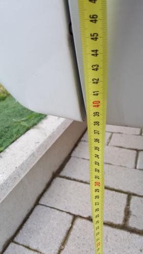

Io avevo il camper gia abbastanza alto, ma facendo percorsi al difuori dell asfalto mi capitava di arare con il gancio affrontando dislivelli. Ho risolto con soffietti a doppia balza VB air suspension , che hanno una ampia escursione e il mezzo è riimasto molto confortevole e morbido.  Ora il centro sfera è a circa 50cm da terra, appena un po altino, ma non mi da troppo fastidio nell uso.
Il paraurti posteriore è a 55cm dal suolo (di piu non si puo, quello è il limite legale) e con il gancio si abbassa di una decina di cm, ma con la pipa arrotondata fa da pattino, ma è difficile toccare.
Una alternativa sarebbe andare da un bravo balestraio (come Polacchini a Cavaria con Premezzo VA), e spiegargli che lo vuoi piu alto ma non piu rigido, e lui agirà di conseguenza.
Però di balestrai bravi e capaci ce ne sono pochi e meglio non affidarsi al primo che capita perchè c'è il rischio poi di avere un mezzo duro e rimbalzante.
Con i soffietti invece te li regoli tu come ti va bene.

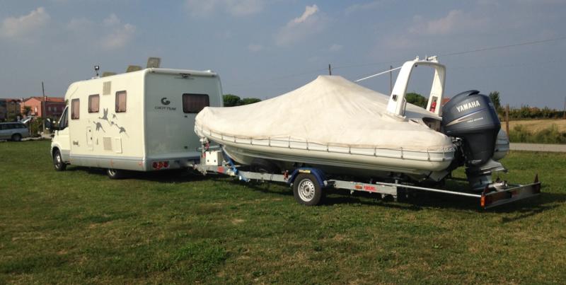

In condizioni di viaggio normali non avrai problemi con il gancio, anche io ho avuto tutti i camper con il gancio traino, sbalzi importanti ed abbassamento del posteriore, ma in viaggio questo non è quasi mai un problema, Qualche attenzione a come si affrontano eventuali rampe, ma approcciandole in obliquo solitamente non succede nulla. Anche con i traghetti se si ha cura di chiedere eventualmente di posizionare i  paglietti nella più bassa. Le sospensioni ad aria con lo scopo di alzare il posteriore quando si approcciano dossi o rampe sono anche a mio avviso una soluzione buona.  Tutto questo se a prescindere dallo sbalzo basso, le sospensioni lavorano correttamente. Cioè se le balestre posteriori non sono schiacciate e snervate e se le molle anteriori sono adatte al carico presente. Io ho sostituito le molle anteriori perchè quelle originali erano un po' sottodimensionate. Da Orap mi hanno detto che il posteriore sarebbe basso ma se quelle erano le condizioni di pieno carico (e così gli avevo portato il camper) andava bene.
Questo è il posteriore del mio camper attuale, quello che ha meno sofferto del problema altezza. Sul precedente Giotti la situazione era ben più difficile...
Qui il gancio era decisamente più basso siamo attorno ai 20 cm nel punto più basso  e, ti assicuro, non ho mai toccato. Tra l'altro, sia chi aveva il camper prima e chi lo ha ora, traina gommoni della stessa dimensione e non ha, parimenti mai toccato.

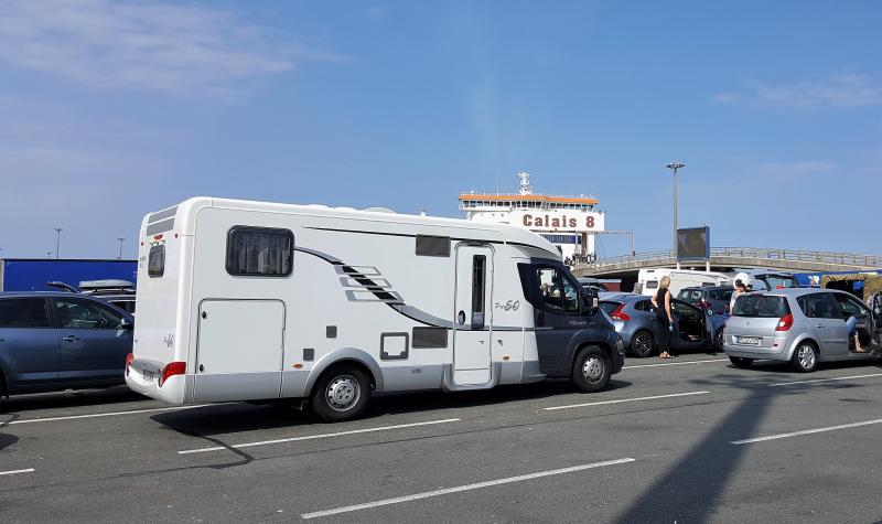

Il mio ex Tramp con telaio Fiat x250 camping ribassato, qui a pieno carico per vacanze lunghe in attesa di montare sul traghetto
Sbalzo 2 mt., altezza da terra 38 cm con balestre originali e sospensioni ad aria Al-Ko gonfiate a 2 atm., per ferie lunghe le gonfio a 2,5 atm
