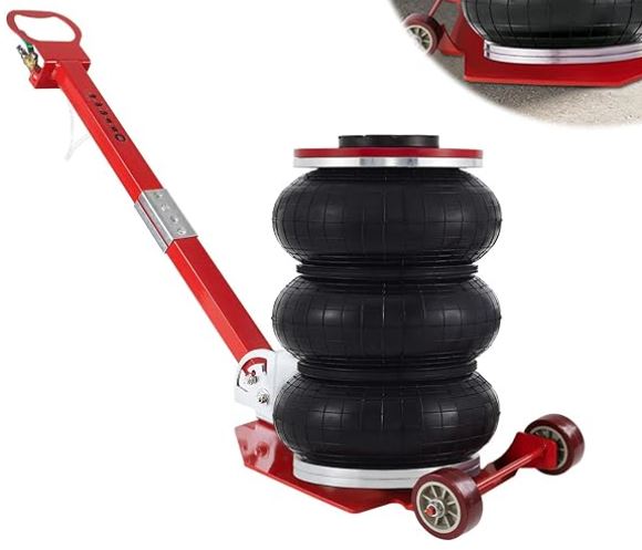

Ciao a tutti,
stavo pensando ad un sistema per poter sollevale di poco il camper quando è fermo in maniera da non ovalizzare le ruote.
Qualcuno di voi usa i sollevatori pneumatici per questo scopo? A vostro avviso sono idonei a tenere sollevato il camper per qualche settimana?

comodo come dollevattore ma comprarne ( costo ?) quattro e correre il rischio che nel tempo uno o più calino di pressione
Uno per slzare e poi mettere un sostegno meccanicco legno o altro è la cosa migliore

 nessun sollevatore è stato progettato per sopportare carichi a lungo
infatti, le istruzioni di  qualsiasi sollevatore, indicano di sollevare il veicolo e mettere dei cavalletti e non tenere il carico a lungo

Comunque wuello in foto funziona se collegato ad un compressore aria

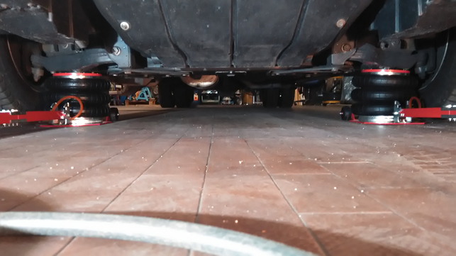

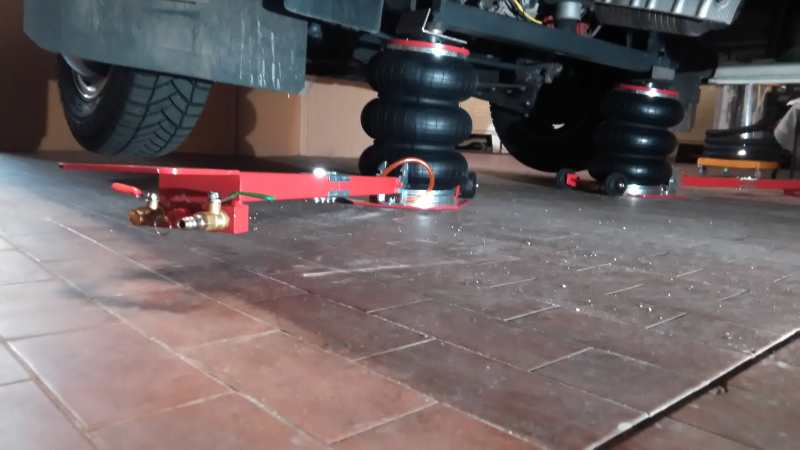

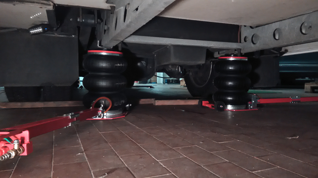

Si solleva anche , oltre che per alleviare GLI PNEUMATICI
anche per aleggerire le sospensioni , molle o balestre dalla
possibile perdita di curvatura .
Sono io che ho messo le foto del mio sollevato da 4 di questi
sollevatori pneumatici.
Da due anni se fermo più di 15 gg io lo alzo
(non come in foto staccando da terra ma facendo ancora toccare la gomma )
E anche dopo mesi non si abbassa per niente.

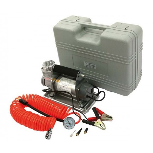

Un compressore ideale per quell uso, ma anche per essere usato in camper se si ha un inverter, sarebbe QUESTO della AIRCOMPLINE , lo ho usato con soddisfazione, ma ora nel nuovo camper non metto un inverter, che per altro mi sarebbe inutile, e quindi ne ho comperato uno identico ma a 12V che installerò in maniera fissa.
Sono compressori professionali che non hanno da invidiare a compressori piu grossi, e portano a elevata pressione anche pneumatici grandi in tempi rapidissimi.

Un compressore ideale per quell uso, ma anche per essere usato in camper se si ha un inverter, sarebbe QUESTO della AIRCOMPLINE, lo ho usato con soddisfazione, ma ora nel nuovo camper non metto un inverter, che per altro
mi sarebbe inutile, e quindi ne ho comperato uno identico ma a 12V che installerò in maniera fissa. Sono compressori professionali che non hanno da invidiare a compressori piu grossi, e portano a elevata pressione anche pneumatici grandi in tempi rapidissimi. Quello a 220V cerca affetto e una nuova casa
Quale metti a 12 v. Altro della Aircompline ?
io uso questo :  cod. 03.000.42
Lo ho fornito anche come compressore per i carri attrezzi di recupero auto.
Loro hanno poi montato un piccolo serbatoio sottotelaio.

si, ho comperato QUESTO , visto che il precedente funziona alla grande, sono stato sempre sulla stessa marca. Certo costano parecchio, ma meglio spendere molto una volta sola che spendere meno piu volte che alla fine si spende di piu e senza il risultato.

pneumatici. Da due anni se fermo più di 15 gg io lo alzo (non come in foto staccando da terra ma facendo ancora toccare la gomma ) E anche dopo mesi non si abbassa per niente.
Ecco, pensavo a questa cosa, forse per risparmiare basta averne 1 per sollevare e poi mettere i martinetti fissi.
C'è un pò più lavoro da fare ma si risparmiano un pò di soldini.
Comunque l'info che non perdono la pressione dopo settimane è molto utile, la mia paura era quella, che con le settimane si abbassassero.
