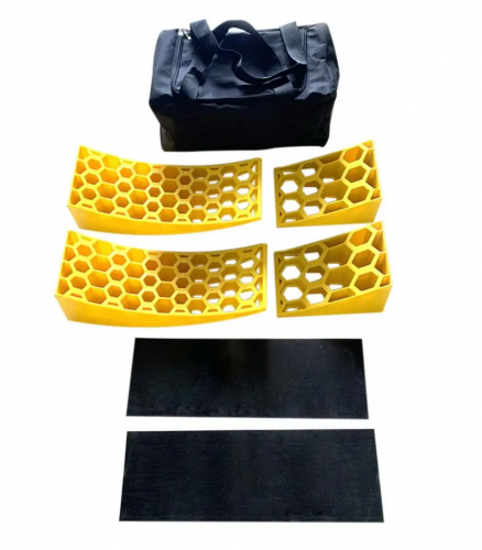

Grazie delle risposte a ognuno. Sono curioso sulle tavolette concave, come sono fatte?

Inserito il 23/04/2024 alle: 14:04:19
In risposta al messaggio di 956 del 23/04/2024 alle 13:51:51
eccole QUI

Inserito il 24/04/2024 alle: 09:02:53
In risposta al messaggio di IZ4DJI del 23/04/2024 alle 14:04:19
eccole QUI
Quelle della Fiamma dopo poco (a me 1 anno, 2 su 4) si rompono nel punto più sottile (al centro) e ti rimangono due mezze tavolette, che sono comunque utili come riferimento di fondo corsa in rimessaggio, ma anche come invito per salire sopra una spessa tavoletta di legno quando sei in giro. Così quelle che ho rotto ora vengono usate e hanno una seconda chance di utilizzo...
Ne esiste un altro tipo a mezzaluna, ma costano dieci volte tanto (160€ vs 17€):
sono più facili per salirci sopra, si monta il contropezzo e diventa una culla molto più performante di quella Fiamma. Li trovi su Aliexpress, ma forse anche da altri e magari a meno...
 Ciao da Dash
