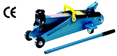

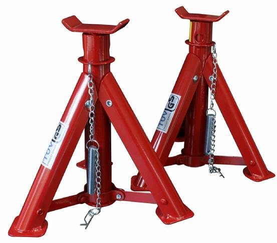

Buonasera ho un fiat ducato anno 2004 con ruota nel garage pronta per eventuali forature ma un piccolo dubbio
quando ho comprato il camper non ho visto il crik per alzare il camper , mi porto sempre due cvalletti in ferro e un crik da meccanico
comprato in ferramenrta e la chiave smontaggio ruota secondo voi basta per un cambio di ruota per strada?
quali sono i vostri consigli in caso di foratura? quale attrezzatura usare?

alexf grazie per i consigli faro delle prove con il crik l'Ho comprato in nua ferrmenta  tempo fa vediamo se va bene piu' due cvalletti e una buona chiave smontaggio ruota.
carico una foto simile al mio

Scusa la domanda banale: ma che portata hanno sia il crik che i cavalletti, e che altezza raggiunge il crik completamente alzato?

Io ho quel cric, provato sul precedente MH lo sollevava davanti dove era solo 1800kg, ma non lo sollevava dietro dove era 2200kg. Meglio il classico crica bottiglia, ma meglio prenderne uno "sedicente" da 5t che sono sempre valori ottimistici.
Quelle colonnette pieghevoli, le userei per una piccola vettura, ma per un camper non mi fanno tanto affidamento, meglio casomai uno solo ma che sia sicuro. Però, la colonnetta puo anche non servire se il cric si posiziona bene e stabile. Una cosa che serve è una tavola di legno spesso e compatto, che non crepi, da mettere sotto al cric se il fondo è terra o ghiaia, o non perfetto come al ciglio della strada.
L'importante è allentare i dadi delle ruote almeno da sbloccarlli con ancora la ruota a terra, poi si solleva, di piu del necessario (perchè quella gonfia è piu grande) , si svita rapidamente e si sfila la ruota bucata e si infila subito quella buona e si mettono subito le viti strette in appoggio ma senza serrare troppo. Poi si appoggia la ruota e si serrano bene.  In pratica non bisogna stare a fare scuotere il mezzo sollevato sul cric cercando di svitare o stringere i dadi o bulloni, e non lasciarlo piu del necessario sul cric senza ruota.  Altra manovra secondo me rischiosa è appunto quella di doverlo sollevare di piu se ci si accorge che la gomma gonfia non passa perchè tocca terra se manovrandolo dovessecadere il cric senza ruota al suo posto diventa un bel casino.
La colonnetta , secondo me potrebbe servire a chi non ha la ruota di scorta perchè puo essere che debba togliere la ruota e andare con quella da un gommista (in taxi) per farsela riparare, e quindi lasciare il camper senza una ruota anche molte ore.

Aggiungerei anche: "sai dove e come vanno posizionati i cavalletti??e anche la raccomandazione (sembrerà banale) con il camper sollevato avvicinare la ruota che cambierai in maniera dritta con i bulloni,perché una volta a terra potrebbe rimanerti storta,come saggiamente ti hanno già consigliato,meglio fare una prova a casa,
