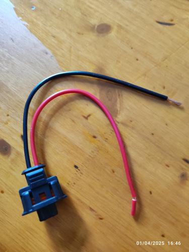

giuvanella
giuvanella
07/01/2010 692
Inserito il 01/04/2025 alle: 16:49:37
Siccome chi aveva il mezzo prima di me ne aveva già sostituito uno  io li vorrei sostituire tutte 4 ,però come detto sopra mi sono arrivati con i cavetti un po' più sottili , posso cambiarli  ugualmente?grazie
26/09/2004 3267
Inserito il 01/04/2025 alle: 19:31:45
Buonasera;
il problema è sul 4 iniettore quello più lontano lato cambio x capirci.
se si sente più sicura cambiando anche gli altri 3  lo faccia,a patto di far una buon lavoro.
saluti
giuvanella
giuvanella
07/01/2010 692
Inserito il 01/04/2025 alle: 19:43:54
Il mio dubbio e che i cavetti si quelli che mi sono arrivati  sono leggermente più sottile in confronto a quelli originali grazie ,domanda  ci possono essere problemi?
14/01/2010 31615
Inserito il 01/04/2025 alle: 19:55:41
In risposta al messaggio di giuvanella del 01/04/2025 alle 19:43:54
Se sono quelli compatibili per quel motore, no, non dovrebbero avere problemi
Almeno non nell'immediato
Ovviamente, se c'è meno isolante, e meno rame, invecchiando potrebbero  avere problemi
