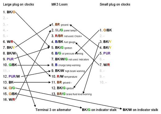

Allora, parlando comunque di un mezzo vecchio potrebbe servire a pochi, se qualcuno si volesse cimentare nella sostituzione del cruscotto del transit fino al 93 metto a disposizione i collegamenti per il quadro dal 94 in poi ovviamente con filo conta km, 3766d9d3-1.jpg

Schema buono per quadri con e senza contagiri
