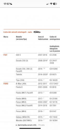

Inserito il 17/07/2023 alle: 15:03:54
https://www.osram.it/am/night-b...
Queste sono omologate. Se ne parla qui sul forum.

Inserito il 17/07/2023 alle: 16:30:18
In risposta al messaggio di Ikigai del 17/07/2023 alle 15:03:54
Non credo per il Ducato del 2000.
Ho verificato per il mio Sprinter 416 del 2002, l’omologazione parte dal MY 2013
