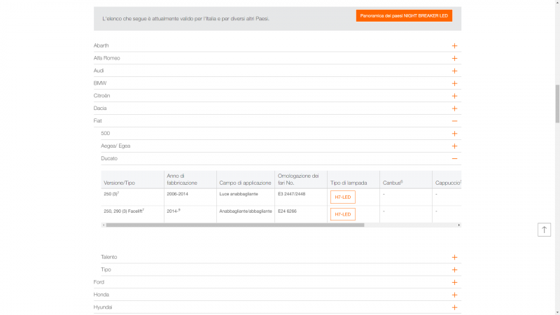

come da titolo qualcuno a installato le nuove lampade OSRAM led omologate anche in Italia?
Inserito il 14/05/2023 alle: 09:53:13
In risposta al messaggio di pepo del 14/05/2023 alle 09:43:57
buongiorno a tutti come da titolo qualcuno a installato le nuove lampade OSRAM led omologate anche in Italia?
Sicuro che siano omologate in Italia?
Sul. Sito riporta questa dicitura
" la prima lampada sostitutiva a LED OSRAM omologata 1 ​​​​​​) "
Quel  1) sta a significare una nota, purtroppo non sono riuscito a trovarla, ma sono sicuro che quella nota sta ad indicare i paesi dove quella lampada è omologata
E sono abbastanza sicuro che l'italia non sia tra quei paesi

Sicuro che siano omologate in Italia? Sul. Sito riporta questa dicitura   la prima lampada sostitutiva a LED OSRAM omologata1​​​​​​)   Quel 1) sta a significare una nota, purtroppo non sono riuscito a trovarla,
ma sono sicuro che quella nota sta ad indicare i paesi dove quella lampada è omologata E sono abbastanza sicuro che l'italia non sia tra quei paesi
Sicuro no, chiedevo qui sul col se qualcuno aveva installato queste lampade.
sul sito il faro del ducato x250/290 pare compatibile ed omologato
Inserito il 14/05/2023 alle: 10:24:56
In risposta al messaggio di pepo del 14/05/2023 alle 10:20:05
Ciao, Sicuro no, chiedevo qui sul col se qualcuno aveva installato queste lampade. sul sito il faro del ducato x250/290 pare compatibile ed omologato
Ripeto, bisogna guardare quel  1) ​​​​ cosa significa
Che sia omologato per un veicolo prodotto in Italia, non significa che sia omologato in italia
Il ducato viene venduto in tutta Europa e oltrewink

Ripeto, bisogna guardare quel 1) ​​​​ cosa significa Che sia omologato per un veicolo prodotto in Italia, non significa che sia omologato in italia Il ducato viene venduto in tutta Europa e oltre
Ok! hai ragione
sul sito parla di fari compatibili ed omologati in Italia,con le relative istruzioni per scaricare i documenti.
ho contattati il rivenditore Osram della mia zona
In settimana mi da conferma del tutto.

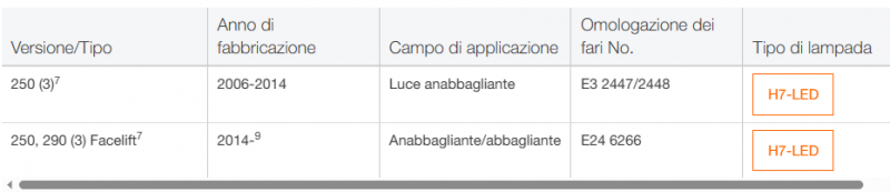

OSRAM c'è indicata la compatibilità con il ducato x250 dal 2006 mentre sulla confezione originale (trovata foto su ebay) si parla solo del ducato x250/290 dal 2014. Potrebbe essere che il fanale sia leggermente diverso(riflettore interno) e che quindi non su tutti i ducato si possa montare. Inoltre mi domando: se uno le monta e la polizia ti ferma, chi gli spiega che sono omologate? nella confezione ci mettono la lettera di omologazione?
Sul sito viene spiegato come scaricare i documenti che certificano l'omologazione.
Devi verificare l'omologazione sul faro del ducato se corrisponde. Credo sia quella che fa fede. Oltre poi come ti è stato suggerito scaricare i documenti di omologazione... Sulla posizione parla di plug e play non dovrebbe dare errore

Se interpreto bene, per ogni mezzo per cui sarebbe autorizzato il montaggio, ti dice di cosa hai bisogno: adattatore, centralina...
Per il ducato non dice niente quindi basta solo montare la lampada.
Sul tubo ci sono vodeo di installazioni su ducato e non vedo montare null'altro che la lampada. Sono video tedeschi, perché, sappiamo, prima erano omologate solo li. Quindi l'unica cosa che è cambiata è che ora sono omologate anche in Italia a condizione che il mezzo e l'omologazione del fanale siano corrispondenti.

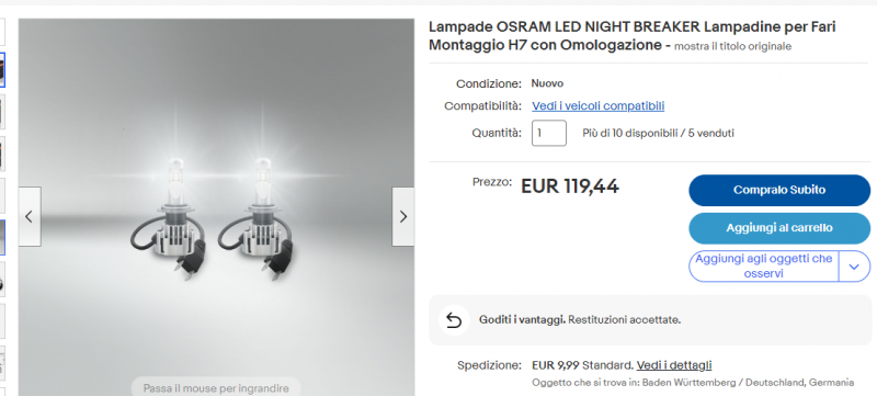

110 + 110 fa 220 euro per avere un full led omologato. Se compri il full led in origine spendi oltre 1500 euro.
Sembra non essere nemmeno necesaario ricentrare il faro.

perchè dici 220e? Di certo regalate non sono, però io trovo molte inserzioni sui 120e e mi sembra si parli di coppia, un esempio:
