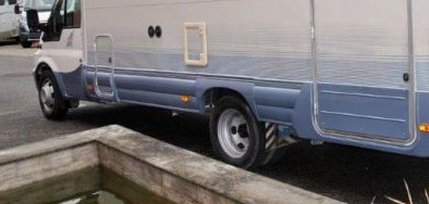

Salve, a tutto il forum sono nuovo del sito , e da un anno camperista !, come cit. il titolo dovrei sostituire una ruota la esterna lato sinistro delle gemellate del mio Ford 677 , essendo che lo trovata a terra ( non so per il caldo del sole o se qualcuno si è divertito cmq ) vorrei sapere se a qualcuno è capitato ? se può essere un lavoro fai da te o devo far intervenire il meccanico o posso circolare al vicino meccanico ( pochi km) con le altre 3 ruote senza rovinare il cerchione ? o la ruota di scorta... ma non so comportarmi avendo le sospensioni ad aria posteriormente.  grz a chi mi risp.

Grazie , della risposta! , si ho il cric e so dove posizionarlo ma non so come sganciare i tubi avendo i collegamenti al manometro sotto il sedile guidatore per essere gonfiate , non credo basti la chiave è tirarla giù ! quella anteriore ok è normale , ma la posteriore ha questo inghippo, ecco perché ho chiesto consiglio ai +( la foto è indicativa)DSC2952-762x456.jpg
non devi scollaegare nulla, alzi con  il crik, sviti i dadi e togli la ruota, le sospensioni aggiuntive non intralciano questa operazione.

Grazie a tutti quelli che hanno risposto, ho risolto gonfiando la ruota quel che bastava per portarla dal gommista abbiamo verificato che è la valvola di gonfiaggio che evidentemente col calore del sole si è difettata, ho provveduto a sostituirla e ora tutto ok ....possiamo chiudere il post.
se non vuoi che ti ricapiti, fatti montare valvole in metallo e prolunghe in plastica o ottone, no quelle in gomma
