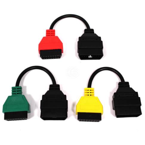

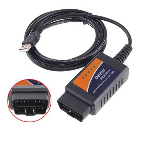

Con interfaccia ELM327 (c'è anche BT, ma meglio usb) comprata su aliexpress, software multiecuscan e 3 cavetti adattatori
http://www.multiecuscan.net/
Non tutti funzionano a dovere.......io son stato fortunato

In risposta al messaggio di Mgdroid del 15/09/2016 alle 14:27:00
Con interfaccia ELM327 (c'è anche BT, ma meglio usb) comprata su aliexpress, software multiecuscan e 3 cavetti adattatori Non tutti funzionano a dovere.......io son stato fortunato
Ho guardato su aliexpress, e ne trovo molti, mi diresti quello che usi tu visto che l'hai già collaudato?
Mgdroid
Mgdroid
09/03/2014 2053
Inserito il 15/09/2016 alle: 20:35:09
In risposta al messaggio di roberto&donatella del 15/09/2016 alle 18:53:27
https://it.aliexpress.com/item/...
Trovi molto anche su ebay...un esempio
http://www.ebay.it/sch/i.html?_...
Ripeto, non è detto che funzioni, ste cose che comunicano con dei protocolli a volte fanno le bizze....in teoria va bene per tutto il gruppo fiat,
col mio son riuscito ad entrare in centralina solo selezionando grande punto al posto del ducato surprise
Cmq il reset l'ha fattoyes
