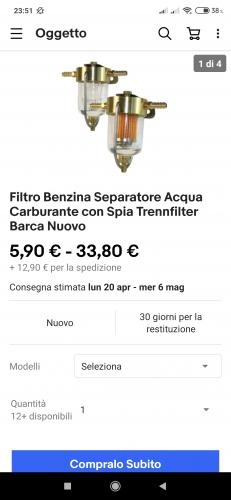

Scrivo a te e giochigio... potete spiegarmi meglio i 2 interventi?
Ciao Hunter
ho solo consigliato di aggiungere un filtro decantatore come questo
che ti consentirebbe di controllare a vista l'accumulo d'acqua e scaricarla prima che arrivi al filtro principale e faccia accendere la spia, ma Morodiho, che sicuramente conosce il tuo mezzo meglio di me, dice che non c'è spazio.

quello suggerito da Giochigio sarebbe la soluzione ideale , si potrebbe creare una staffetta da posizionare prima della pompa A.C.e convogliare il gasolio in arrivo ,purtroppo lo spazio sotto il cofano è risicato, e non è pensabile di metterlo in un altro posto,dal momento che deve essere a vista e di facile manutenzione.Comunque si potrebbe tentare, perchè male non fa ,di sicuro .
