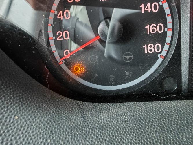

Buongiorno a tutti,da qualche tempo si accende la spia ASR senza che prema il suo interruttore. Una volta accesa ,anche premendolo , non succede niente e rimane così.
Se invece è spenta, premendo l'interruttore,si accende regolarmente,ma spesso rimane accesa anche riprendendo per disattivare.
Che cosa dovrei controllare?
Ducato x250 del 2011
Vi ringrazio
Gianluca

Teoricamente, premendo il pulsante si disattiva
E quando si accende è perché è entrato in funzione, il sensore sente una ruota slittare e si attiva
Se rimane sempre accesa e non stai continuando a derapare, c'è qualcosa che non va, dubito tu possa intervenire, devi andare in fiat e fare una diagnosi

Penso sia il contrario, premendo si accende la spia e si attiva, quando funziona
Gianluca

Non un Fiat ma un Mercedes, direi che funzionano allo stesso modo:
se premi il pulsante la spia si accende fissa il che vuol dire che è escluso.
Se non si spinge il pulsante la spia è spenta, ma il sistema è pronto ad intervenire all’occorrenza, se interviene la spia lampeggia.
Secondo me se la spia è accesa fissa senza aver spinto il pulsante, l’Asr ha un problema e non va.
Gangan

L ASR è sempre attivo
Il.tasto serve per disinserirlo
Leggi il manuale del.veicolo

Quando si accende fissa significa che hai un problema.
l’asr funziona con i sensori dell’abs.
prova a scollegare il polo della batteria e dop oqualche minuto ricollega e vedi che succede….doversamente centro assistenza.

Esatto è come dici. Si accende per conto suo e nello stesso modo si spegne
Gianluca

Ok, ma si accende e lampeggia  nel momento in cui ci sono problemi di trazione, che dovresti aver la sensibilità di percepire, se la hai accesa fissa hai un problema al sistema di controllo della trazione.
Se ho capito bene tu la hai accesa fissa, hai un problema, non è grave (spia gialla non rossa) secondo me puoi tranquillamente finire la vacanza, ma al rientro io indagherei.
