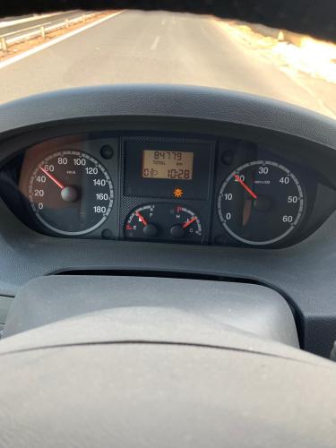

Salve,
Premetto che ho già usato il “cerca” ma non sono riuscito a trovare nulla di utile per il mio caso.
Questa maledetta spia rimane sempre accesa, da qualche giorno... anche con tutte le luci spente.
Ho provato a staccare i vari fusibili (uno per volta) ma niente, sempre accesa. In teoria, così facendo il circuito in questione rimane aperto quindi l’eventuale guasto non sarebbe più rilevabile dalla centralina il che permetterebbe la sua identificazione.
Qualche idea su come trovare il guasto?
Ho cercato anche in rete, ma niente.
Vi ringrazio in anticipo.
Rodolfo.

Si, tutte controllate, tutte funzionano... inoltre, come scritto prima, la spia si accende anche con le luci spente, appena giro la chiave del quadro si accende.
Ho anche provato a staccare i fusibili, uno per volta... niente, sempre accesa.

No, niente, tutto cosi da anni.
Non solo, ho staccato i fusibili, uno per volta, ma niente... inoltre, appena accendo il quadro si accende anche col interruttore delle luci aperto/spente... quindi è qualcosa altro, ma cosa?
L'ipotesi più plausibile secondo me è che si sia incartato qualcosa a livello di sw della centralina...
