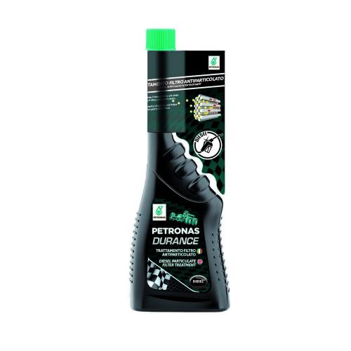

Stamattina si e accesa la spia del mio ducato 290 euro6+1 in garanzia con 6500 km anno 2018, portato in officina con carro attrezzi , la concessionaria gente molto disponibile, mi diceva di usare il bludiesel e ogni 3 pieni
di mettere l'additivo di casa madre, perche i nostri mezzi non arrivano sempre a 3000 giri e sono soggetti a intasamento del filtro antiparticolato e mi suggeriva di tirare il camper ogni tanto con marce base e di tenerlo sopra i 3000 giri almeno per 3-4 km  per evitare intasamenti del filtro, e sucesso a qualcuno con ducato 290 150 cv euro 6+1-
Complimenti hai già un Euro 7surprise,
alias 6+1=7laugh
PS, è tutta colpa delle frescacce che si dicono in giro, per imbrogliare gli ignari, forse si voleva scrivere 6.1, che è il raggruppamento delle prime Euro 6a e 6b del Reg. UE 2016/646surprise.si è una normativa del 2016 in un camper del 2018,ma che bravi sono stati. crying
Per il gasolio bio, blu o come li chiamano, attenzione che se tenuti troppo tempo fermi nel serbatoio generano alghe e son problemi di intasamenti vari.ecco che ti dicono di mettere l'additivo(un diserbante).
