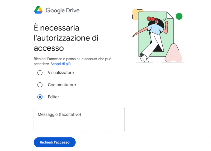

Interessante, ma è un accesso condizionato

Luigino comunque prevede un'autorizzazione che non puoi dare a meno che l'interessato non ti metta il proprio indirizzo e-mail nel messaggio opzionale per accedere
