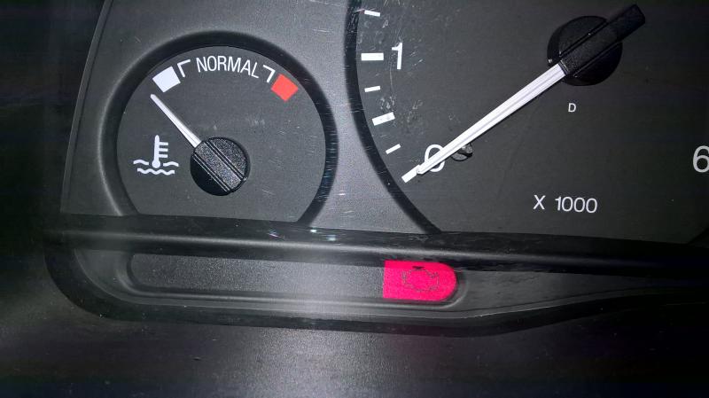

Salve sul mio ford transit turbo diesel qualche volta si accende la spia rossa del motore che se spengo il motore e lo riaccendo magicamente si spenge. La diagnosi della centralina non rileva nessuna anomalia e il motore non registra nessuna perdita di potenza ..qualcuno sa dirmi cosa può essere. Grazie

Anomalia Pompa CAV ! Con ogni probabilità!
Ma fai una foto della spia!

Inserito il 10/03/2018 alle: 17:06:18
In risposta al messaggio di superbrig679 del 10/03/2018 alle 17:05:10
Eccola!

Inserito il 10/03/2018 alle: 17:17:28
In risposta al messaggio di superbrig679 del 10/03/2018 alle 17:06:18
Eccola!
Lampeggia prima
o si accende...di botto ?

Si accende all improvviso ma il motore non ha nessuna anomalia ... e non si accende sempre

Allora ripropongo Pompa CAV !
Prova prima col rivitalizzare la connessione tonda grande, con lubrificante contatti elettrici...altrimenti...fai preventivi ! blush

Scusami ma qual è la connessione tonda grande ?! sad

Davanti, nel cofano, nei pressi della Pompa di Iniezione, una connessione con 22 contatti!

Ok grazie mille seguirò il suo consiglio!
