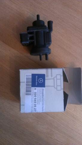

pensavo fosse saltata ancora la turbina,mi era già successo ma i sintomi erano un po' diversi,invece poi una volta dal meccanico mi ha cambiato questo
 ed ho risolto.

Come già ti hanno detto in quella meccanica la valvola evr  ( regolazione geometria turbina) a volte da il problema che hai evidenziato

Quella in foto è la valvola evr?
cosa costa cambiarla?
Secondo voi rischio di restare a piadi? Altrimenti farei controllare il tutto al prox tagliando (circa8000 km).
Potrebbe essere anche la turbina secondo voi?
Grazie x la vostra attenzione.
turbinello
turbinello
26/07/2008 3904
Inserito il 16/10/2016 alle: 15:18:26
è un difetto ricorrente sia sul 313 che sul 316
quello si chiama attuatore della geometria variabile. infatti comanda quella
le cause possono essere legate a quello, o proprio alla geometria variabile della turbina che ogni tanto si blocca
in tutti e due i casi danni non ne fai
la turbina non può essere, perchè quando si ro) e comunque non si mette a funzionare di nuovo se spegni il motore
l'intervento di sostituzione è emplice e potresti farlo anche tu.
il pezzo si trova dietro il faro anteriore lato passeggero.
devi togliere la protezione turbina
vaschetta dell'acqua e scatola completa filtro aria.
poi lo trovi.

Inserito il 16/10/2016 alle: 19:25:11
In risposta al messaggio di Luca e Stella del 16/10/2016 alle 14:39:37
Quella in foto è la valvola evr? cosa costa cambiarla? Secondo voi rischio di restare a piadi? Altrimenti farei controllare il tutto al prox tagliando (circa8000 km). Potrebbe essere anche la turbina secondo voi?  Grazie x la vostra attenzione.
Se non ricordo male  € 170,00
Non dovresti rompere nulla,anche perchè entra in protezione la centralina e non superi un tot di giri appunto per salvaguardare il tutto.
Alla  fine il mio, un 313,facevi fatica a fare i 70 kmh e non andava oltre i 2000 giri.
a piedi non mi ha mai lasciato e da quando ha iniziato a quando l'ho sistemato son passati circa 10 mesi,però non saprei se riuscirai a fare 8000 km,dipende sempre da che grado di rottura/usura è,ma non penso ci sia un modo per saperlo con certezza.
quello che ti posso dire sicuramente è che io 8000 km non li ho fatti,forse la metà ma forse,e che peggiorando decisamente col tempo,o km,diventava parecchio pericoloso.....in autostrada,in pianura,appena appoggiavo il piede sull'acceleratore andava in protezione e ti lascio immaginare dai 90/95 kmh  ai 70......

Esatto Robiale... e proprio quello!
Nel 2008 di ritorno dalla spagna il mercedes 312 proprio non voleva camminare... nelle salite dovevo scalare fino alla 2 addirittura...
Era sotto ferragosto e i concessionari erano chiusi, in verità ho anche cercato poco...
Ma appena in italia a Genova sono uscito e mi hanno cambiato proprio questo pezzo... In 6 ore sono arrivato a Roma!
Fantastico...
