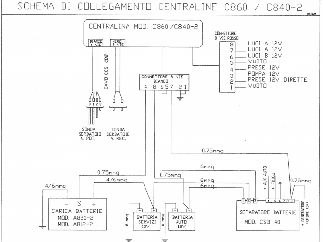

Questi due sono il caricabatterie e il desolfatatore, ma serve la centralina (dovresti avere una scatola con sopra i fusibili) per sapere come sono fatti i cablaggi...
Dovresti anche avere il manuale con le istruzioni se non la trovi nel camper...

Scusa, allora vediamo se queste altre informazioni vanno bene:  separatore automatico CBE CSB40  pannello di comando CBE C860
Ho cercato le istruzioni, il lavoro sembra un po' complicato se non te ne intendi di elettricità, in poche parole dovresti togliere il parallelatore e mettere un relay con fusibile per il frigo (sempre che tu non abbia lo scalino o latro collegato a quell'uscita del parallelatore) e collegare al suo posto il ctek...

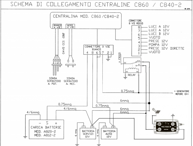

Ho fatto velocemente uno schema basato sulle istruzioni originali che ti allego e che dovrai verificare se corrispondano alla tua centralina ed al tuo cablaggio, non ho indicato i fusibili (come nello schema originale) ma vanno messi, dove e di che portata lo deciderà chi ti fa l'impianto, fai verificare anche il mio schema dovrebbe essere corretto ma non si sa mai..
Originale:
Modificato:
Come vedi dovrai togliere anche il regolatore del pannello e attaccare il pannello direttamente al CTek.
Fammi sapere.
Ps dovresti togliere anche il desolfatatore (waeco perfect battery) il CTek fa la stessa cosa...
