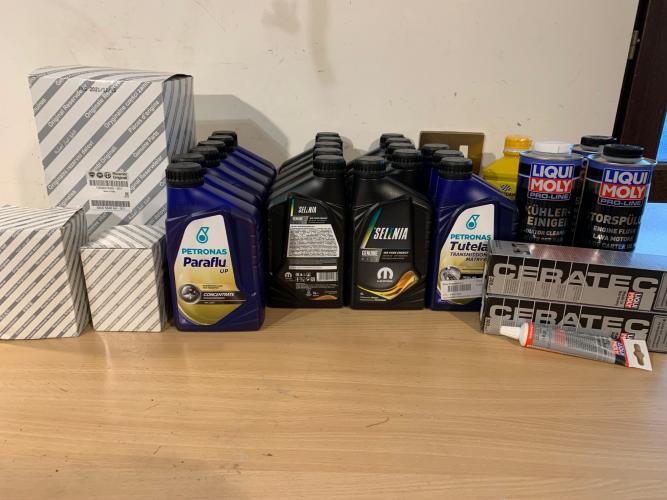

Ho lo stesso motore, da sempre mi faccio il tagliando da solo.
Nel ultimo (80k km) ho sostituito tutti i liquidi, radiatore, freni, cambio ed olio motore.
Per il radiatore ho fatto anche il risciacquo col apposito additivo (liqui molly)
... la stessa cosa per il motore, prima il risciacquo (sempre col prodotto specifico della liqui molly), poi olio sintetico selenia WR come da manuale più trattamento ceramico antiusura.
Ovviamente anche tutti i filtri.
