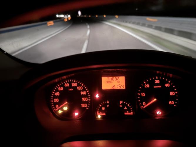

Ho riscontrato questo problema in un viaggio di ritorno.
Ad un certo punto il quadro si azzera e si accendono le spie riportate in foto. É capitato più di una volta che si azzerasse e poi tornasse alla normalità. Tutti i servizi luci, frecce ecc sono funzionanti.
Se a qualcuno fosse capitato e sa come risolvere sarebbe un grande aiuto.

Ho riscontrato questo problema in un viaggio di ritorno. Ad un certo punto il quadro si azzera e si accendono le spie riportate in foto. É capitato più di una volta che si azzerasse e poi tornasse alla normalità. Tutti i servizi luci, frecce ecc sono funzionanti. Se a qualcuno fosse capitato e sa come risolvere sarebbe un grande aiuto. Grazie
Probabile connessione lenta o fatiscente
Controlla anche le varie masse
La piu probabile è come dice Silvio, ma potrebbe anche essere una pista dello stampato del blocco cruscotto, che si è interrotta e che fa contatto ma ogni tanto lo perde o con una buca o con variazioni di temperatura.
Ho avuto un problema di piste dello stampato nella Suzuki Jimny, ogni tanto, ma a caso e occasionalmente non funzionava la spia abbaglianti, la spia è a LED e il meccanico mi disse appunto che quei problemi sono dati dalle piste che si interrompono e che gli capita frequentemente o che non va qualcosa o anche niente.
Ha smontato il quadro e portato da uno specialista che lo ha revisionato, sistemate le piste i contatti e collaudato, e poi me lo ha rimontato e ora problema risolto con sole 270 euro tra il lavoro del meccanico, e quello dello specialista che ha fatto un ottimo lavoro.
