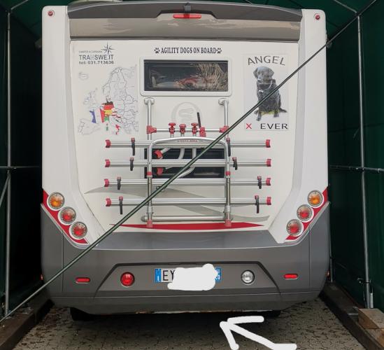

Ciao a tutti, l'asse del telaietto posteriore indicata dalla freccia che si intravede è parecchio arrugginita. Non è una struttura portante, sopra non c'è appoggiato niente, serve solo a tenere in posizione il telaietto posteriore. Dicevo...è molto arrugginita, ho già preso lo zinco spray ma guardando oggi ho visto che è impossibile da smerigliare sul posto e non si può smontare. Ho visto che esistono dei convertitori di ruggine spray, pensavo di usare questo e poi spruzzare lo zinco. Qualcuno di voi ha mai usato questi convertitori? IMG_20200413_162604.jpg

c'è in commercio una vernice che si può posare direttamente sulla ruggine, è in gel, non serve nemmeno carteggiare, io proverei con quella, zinco spray lo puoi usare sul metallo pulito

Guarda il mio topic, sei sicuro che sia solo quella parte arrugginita?
Che marca è il camper?
