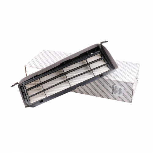

Buongiorno a tutti, ieri dopo aver fatto il tagliando al mio camper su fiat ducato x244 2800 jtd del 2002, ho smontato la piastrina di plastica sotto al tergicristalli latto passeggero per sostituire il filtro abitacolo, ma con grande sorpresa non è presente il filtro e nemmeno il telaio porta filtro, non lo avevo mai sostituito, adesso mi chiedo, è possibile trovarlo da qualche parte questo telaio porta filtro?
online non riesco a trovarlo da nessuna parte.
Grazie a tutti

il mezzo ha il climatizzatore?
si ce l ha ma presuppongo che sia stato installato dopo immatricolazione visto che non c'è filtro e portafiltro
esattamente, se non ha il filtro significa che il clima è stato montato dopo.
Ti servirà questo, dovrebbe costare poco più di 50€:

esattamente, se non ha il filtro significa che il clima è stato montato dopo. Ti servirà questo, dovrebbe costare poco più di 50€:
con questo codice mi mostr il filtro ma non riesco a capire se lo vendono compreso di telaio
è tutto compreso.
Alla peggio, puoi sempre comprare il filtro dopo...
Tieni presente che il solo filtro UFI costa 9€, quindi se quando acquisti spendi sui 50€ è chiaro che non può essere solo il filtro...
