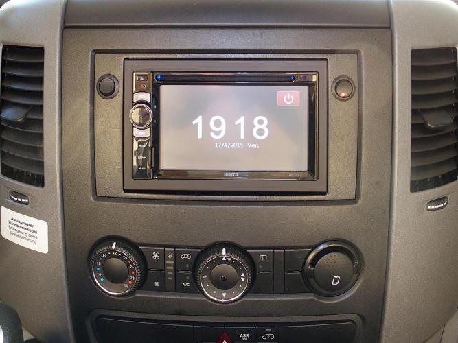

Quando avevo l autoradio, collegata sotto BS, avevo fatto così:
- interruttore in alto a destra, con spia, alimenta l autoradio, in pratica fa le veci di quando si inserisce il quadro (se fosse su BM)
Questo interruttore lo accendo appena salgo in camper e sta sempre acceso durante la guida.
Rimane comunque sempre alimentato altro cavetto per memoria.

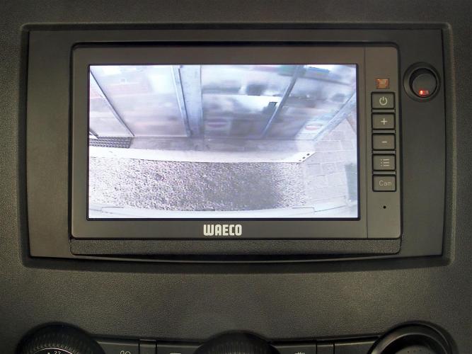

- interruttore in alto a sinistra, commuta su immagine telecamera, fa le veci dell interruttore retromarcia, lo accendo quando sto per arrivare dove so che devo parcheggiare, o lo accendo prima di partire e lo spengo quando sono poi in autostrada dove non mi serve l immagine.
Poi, la visione con il monitor della autoradio non mi soddisfava, bassa qualità e troppi riflessi, inutilizzabile di giorno.
Buttata alle ortiche l autoradio (si fa per dire, data via a due soldi) e ho un po tribolato ma sono riuscito a inserire un monitor professionale (costo esagerato) ma con questo si vede benissimo anche con il sole.
Qua ho solo messo l interruttore generale sulla destra in quanto per apparire l immagine cì'è il tasto di accensione sul monitor.
