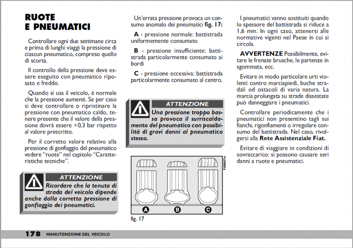

Inserito il 06/09/2018 alle: 15:32:11
Fiat dice:
Il triangolo di pericolo significa:
Sicurezza delle persone.
Attenzione. La mancata o incompleta
osservanza di queste prescrizioni
può comportare pericolo grave per
l’incolumità delle persone.
Non c'è nessun segnale di pericolo che indichi gravi conseguenze in caso di superamento della pressione indicata.
